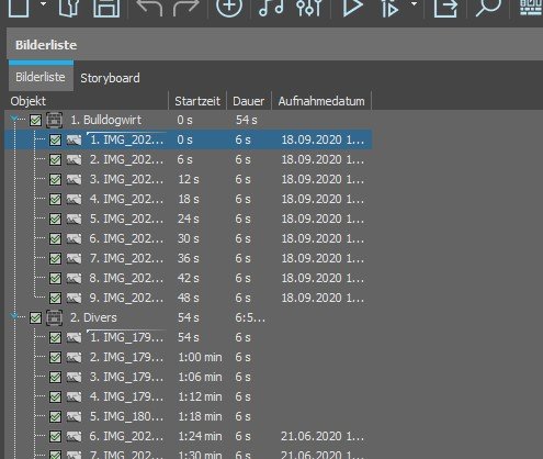

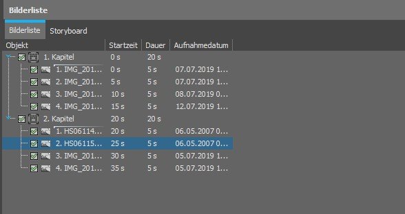

Re: Live-Vorschau am Playhead
Da mir das keine Ruhe lässt probierte ich folgende Konstellationen:
Die bestehende DS, alles in Kapitel unterteilt, Anzeige falsch, siehe Bilderliste Freunde.
Eine neue DS auch mit Kapitel erstellt, funktioniert wie es soll, siehe Bilderliste neu.
Ich sehe keinen Unterschied.[attachment=1]Bilderliste Freunde.jpg[/attachment][attachment=0]Bilderliste neu.jpg[/attachment]
LG
Helmut
