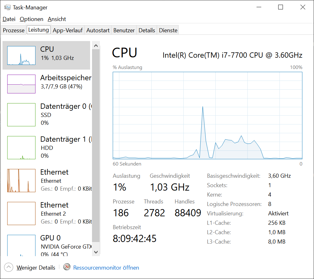

Glücklicherweise kann ich das Ressourcen-Problem nicht bestätigen:
Es ist Stages 12 mit einer längeren Show geöffnet. Arbeite ich mit dem Programm, steigt die CPU-Last bis zu 24% an.
Re: Ansicht wechseln
Bei mir ist es ähnlich wie bei Igenius
nette Grüße Oldiemike
