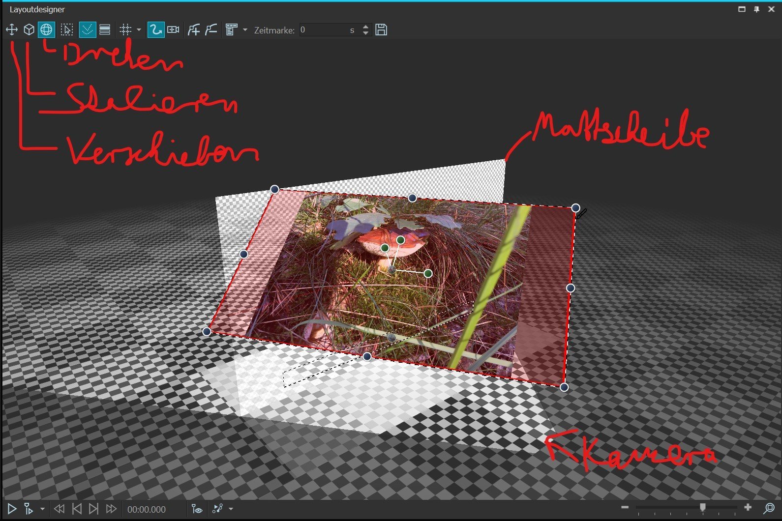

Unter Standard finden Sie das neue Objekt 3D-Szene. Steffen Binas hatte im Beta-Forum ein paar kurze Hinweise gegeben:
Grundidee ist die:
  • alles, das innerhalb einer 3D-Szene liegt wird in einem echten 3D-Editor im Layoutdesigner bearbeitbar.
  • Mit gedrückter Maustaste kann die Kameraperspektive gedreht werden, um die Szene bearbeiten zu können. Die Blickrichtung beim Abspielen ändert sich dadurch nicht. Die Kamera ist der helle Kegel am Boden. Die helle stehende Fläche ist die "Mattscheibe".
  • innerhalb einer 3D-Szene wird die Überdeckung der Objekte abhängig von ihrer Position im Raum und nicht durch die Spurreihenfolge bestimmt
  • 3D-Szenen lassen sich schachteln, um hierarchische Animationen zu gestalten.

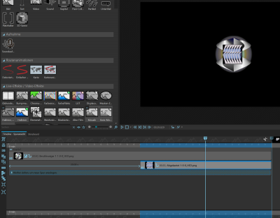

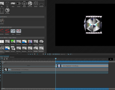

Habe jetzt folgende, sehr einfache Konstellation:
Bild 1 hat die Start-/Stop-Koordinaten x=50, y=50, z=50 für eine Bewegung und wird zum Zeitpunkt t1 eingeblendet.
Bild 2 hat die Koordinaten x=50, y=50, z=30 für eine Bewegung und wird zum Zeitpunkt t2 eingeblendet.
Dann sehe ich das:
Bild 2 wird hinter Bild 1 eingeblendet, obwohl es die niedrigere z-Koordinate hat, also näher beim Betrachter liegt. Ich denke, das könnte an der Anordnung der Spuren liegen, Spur 2 wird ja immer vor Spur 1 angezeigt - in der Ebene, wenn also die z-Koordinten identisch sind (so bis Stages 11).
Also habe ich die Spuren 1 und 2 vertauscht. Und siehe da, Bild 2 wird vor Bild 1 eingeblendet, meine vorgenannte Vermutung scheint richtig zu sein, wobei ich glaube, für eine korrekte Funktion muss jetzt mit Prio 1 die z-Koordinate zählen, sind ie z-Koordinaten identisch, zählt die Spurenfolge.
Mit den vertauschten Spuren sehe ich beim Wegtauchen von Bild 2 dieses:
Obwohl die aktuelle z-Koordinate von Bild 1 bei z=50 und von Bild 2 bei z=150 - also deutlich in die Tiefe des Bildschirms verschoben ist - liegt, wird Bild 2 vor Bild 1 angezeigt.
Hier stimmt offensichtlich etwas Grundsätzliches nicht bei der räumlichen Zuordnung. Nach wie vor gelingt es mir nicht, Bilder umeinander kreisen zu lassen. Entweder stimmt es vorn oder hinten nicht. Wir sind aber - gemessen an Beta-Phase und frühem Erscheinungstermin des Programms - noch am Anfang. Kinderkrankheiten, die immer auftauchen. Dafür gibt es ja Updates. Nur "produktiv" funktioniert es so noch nicht.

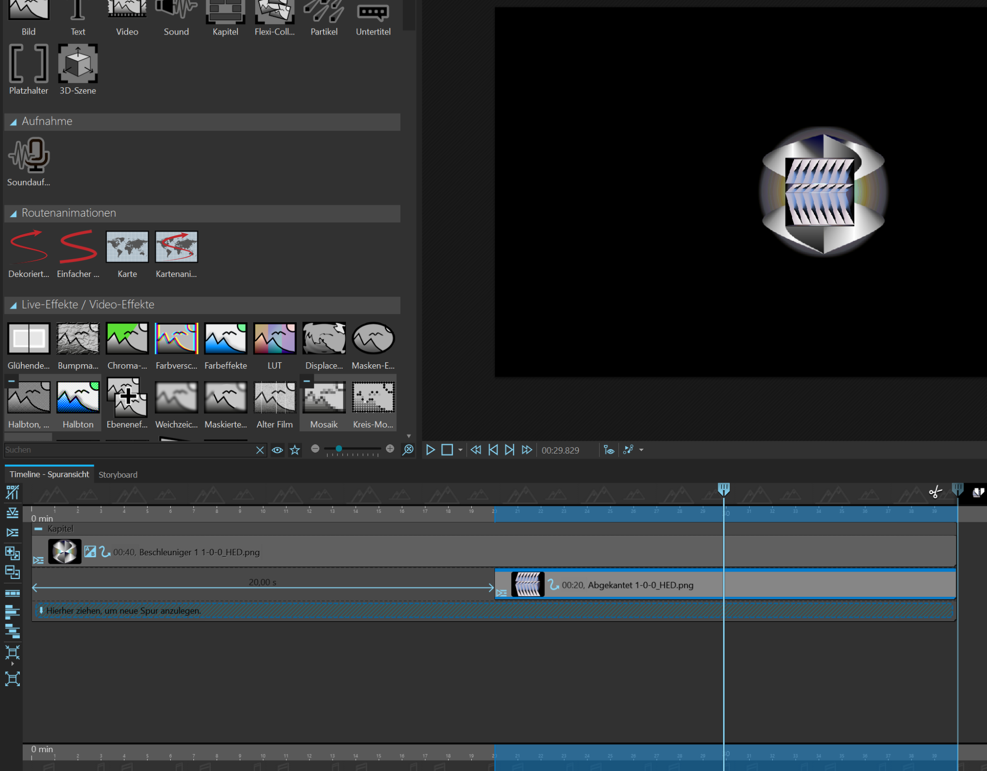

So, hiermit bekomme ich das Umkreisen hin (Weihnachten ist gerettet :wink: ):
Ich merke mir (in Ermangelung Handbuch): Die 3D-Szene ist das Kapitel (eher Flexi-Collage) für 3D. Ich kann zwar auch ohne 3D-Szene z-Koordinaten einstellen, doch dann funktioniert das Programm in Bezug auf 3D nicht logisch.
