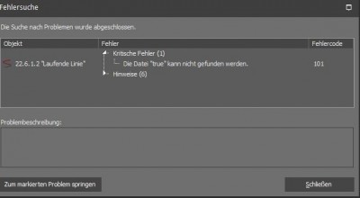

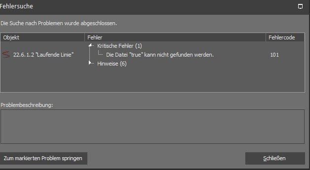

Ich habe für eine ADS-Datei, die mit Stages 10 erstellt wurde, in Stages 11 "Projekt -> Auf Fehler prüfen" gestartet und dabei die folgende Fehlermeldung erhalten:
"True" klingt ja eher nach einer Statusmeldung als nach einem Dateinamen.
Die laufende Linie funktioniert m.E. korrekt. Was kann man tun, um die Meldung weg zu bekommen?
Fehlende Datei "true"

Re: Fehlende Datei "true"
Hallo Gerd
Auch mir ist es schon öfter passiert, dass beim Programm-Versions-Wechsel
programminterne Teile nicht mehr gefunden werden.
Geh auf Bearbeiten Suchpfad ändern und gebe als Ordner Stages11 an.
Eventuell auch Preset .
Stages 11 erkennt nämlich, dass der Pfad von Stages10 ist und will den nicht haben.
Bisher habe ich so die meisten Fehler dieser Art behoben.
Viel Glück
Springen Sie zur betroffenen Linie, wechseln sie zu einem anderen Pfadtyp und/oder Fahrzeug und dann zurück zu denen, die Sie verwenden wollen.
@Frau Thaler:
Danke, das hat so funktioniert, wie von Ihnen beschrieben.
