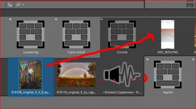

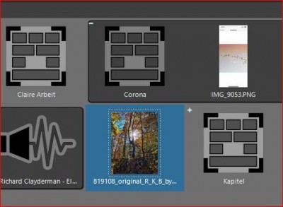

Ein Objekt aus einem Kapitel in ein anderes Kapitel
lässt sich nicht an die 'erste Stelle' des neuen Kapitels verschieben
(wohl aber an die zweite Stelle).
Das Objekt wird an das Ende eines Kapitels gesetzt.
Mache ich etwas falsch?

Ich nehme an, es ist nur ein Missverständnis. Das Kapitelfeld ist kein Objekt in dem Sinne. Dahinter ist die 1. Stelle. Dort kann ich jedes Objekt hinschieben, sowohl aus dem selben Kapitel, aus einem anderen oder auch von außerhalb, zumindest wenn das Zielkapitel aufgeklappt ist.
Beim zugeklappten wird es an die letze Stelle gesetzt. Es "weiß" in dem Fall ja nichts Genaueres.
