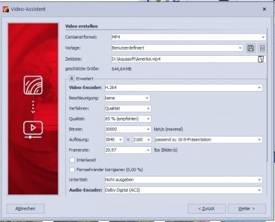

Hallo Nadine,
1.Das Projekt wurde als 4K MKV erstellt, mit einer Auflöung von 3840x2160 (siehe auch Anhang)
2. Das Vidio wird über die USB Schnittestelle wiedergegeben.(mit mehreren Datenträgern gestestet, stockt immer)
3. Wie bereits beschrieben, auf dem PC läuft das Projekt einwandfrei.
Und wie
aquasoft auflösung.JPG (36.65 KiB) 7770 mal betrachtet
bereits erwähnt, an dem Player liegt es definitiv nicht, denn Projekte bzw. Diashows eines anderen Programms(Magix Fotostory Deluxe 2021), die auch als MKV erstellt wurden, laufen einwandfrei ohne jegliche Ruckler.

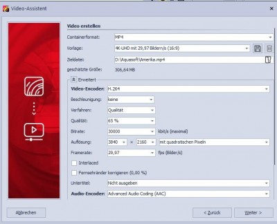

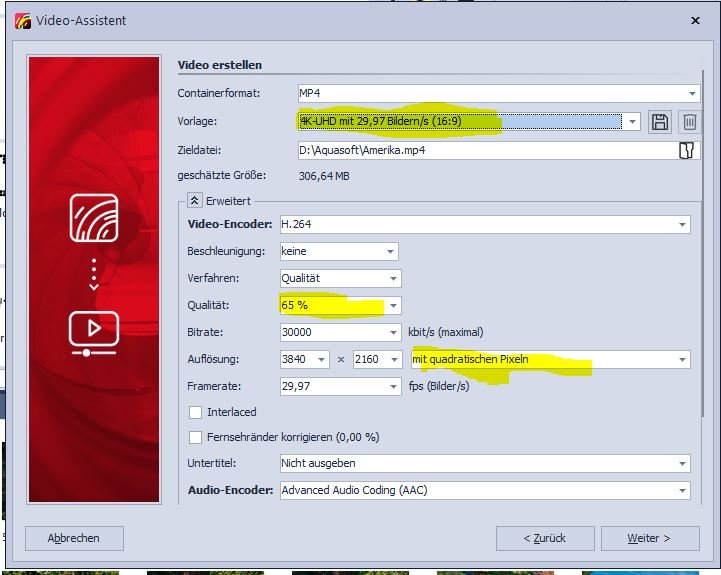

Wo stelle ich eigentlich ein, wenn die Bilder Formatfüllend dargestellt werden sollen? Passend zu 16:9 Präsentaionen?
Was heißt mit quadratischen Pixeln?
Diese Einstellung habe ich jetzt vorgenommen:

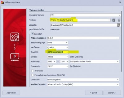

Habe doch noch eine Frage, warum spingt die Voreinstellung, wenn ich auf 85% wie empfohlen einstelle, diese dann auf Iphone4K. obwohl ich 4KUHD mit29.97 Bildern will? Und warum werden nicht 100% empfohlen, sondern nur 65% vorgeschlagen? Das sollte doch dann die maximal beste Quqlität sein? Wo ist da die Logig? Die Datengröße ist für nich nicht so relevant!
Diese Einstelluneg habe ich jetzt für mich übernommen, ich berichte dann...
