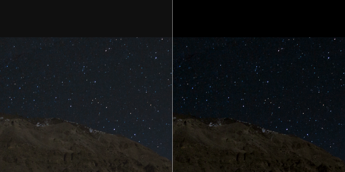

ich bin gerade am Erstellen einer Show, in der ich mehrere Videos mit einer Auflösung von 4K eingebunden habe. Dabei bin ich auf folgendes Problem gestoßen:
- Wenn ich die Hardwarebeschleunigung aktiviere und die dedizierte Grafikkarte verwende, werden die Videos beim Abspielen "milchig" dargestellt. Schwarz sieht dunkelgrau aus und weiß ist eher hellgrau
- Wenn ich die Hardwarebeschleunigung ausschalte oder die Intel-Grafikkarte verwende, werden die Farben zwar korrekt angezeigt, jedoch ruckeln die Videos dann stark.
Habe mal zwei Screenshots angehängt. Links mit und rechts ohne Hardwarebeschleunigung.
Habe schon die Grafiktreiber neu installiert und an der Darstellungsqualität herumgespielt, jedoch ohne Erfolg.

Das können wir nachstellen, wir haben es gerade als Fehler aufgenommen.

ich habe im Internet gestöbert, wieso bei mir die Videos milchig dargestellt werden. Vermutlich liegt dies an einem falsch eingestellten Signalpegel bei der Nvidia-Grafikkarte, wie hier beschrieben: https://www.prad.de/der-korrekte-signalpegel/
Standardmäßig wird die Intel-Grafikkarte verwendet. Diese stellt die Farben korrekt dar.
Nur bei Videos, wird die Nvidioa-Grafikkarte aktiviert und diese liefert dann den falschen Signalpegel. Habe jedoch bei mir noch keine Möglichkeit gefunden diesen zu ändern.
