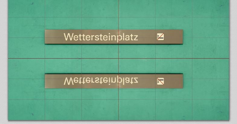

Ich bin bei einer Diashow im 16:9 Format, bei der nur das erste und letzte Bild im 21:9 Format zu sehen sein sollen. Alle Bilder, ausser dem letzten, sind gespiegelt. Beim ersten Bild, in einer U-Bahnhaltestelle aufgenommen, nähern sich die beiden Hälften über einen Kameraschwenk an, bis sich die Stationsschilder in der Mitte treffen.
Jetzt möchte ich, dass oben und unten die Flächen so abgedeckt sind, dass das 16:9 Bild wie ein 21:9 Bild aussieht. Wie geht’s?

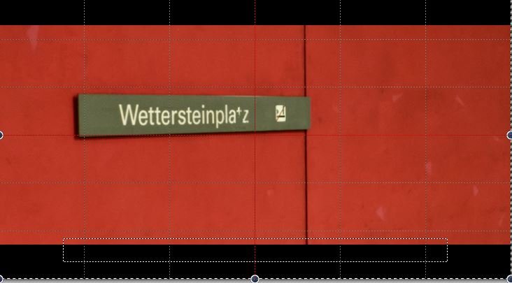

letztes Bild, in der Software auf 21:9 zurechtgeschnitten.

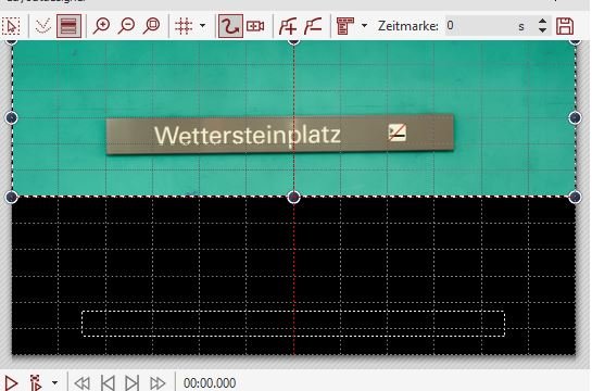

Entsprechend hatte ich das Bild erst bis zur Mitte hochgeschoben und dann das Seitenverhältnis auf Zuschneiden gesetzt. Das Ergebnis sah dann so aus:
Und dann zog ich den oberen Rand nach unten, bis der schwarze Rand in etwa einem 21:9 Verhältnis entsprach. Ich orientierte mich dabei nach dem roten 21:9 Bild, Du siehst, eine exakte Arbeit
