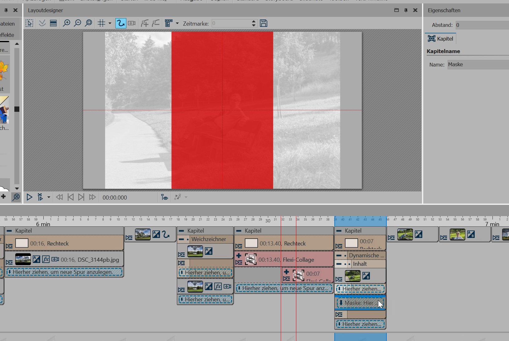

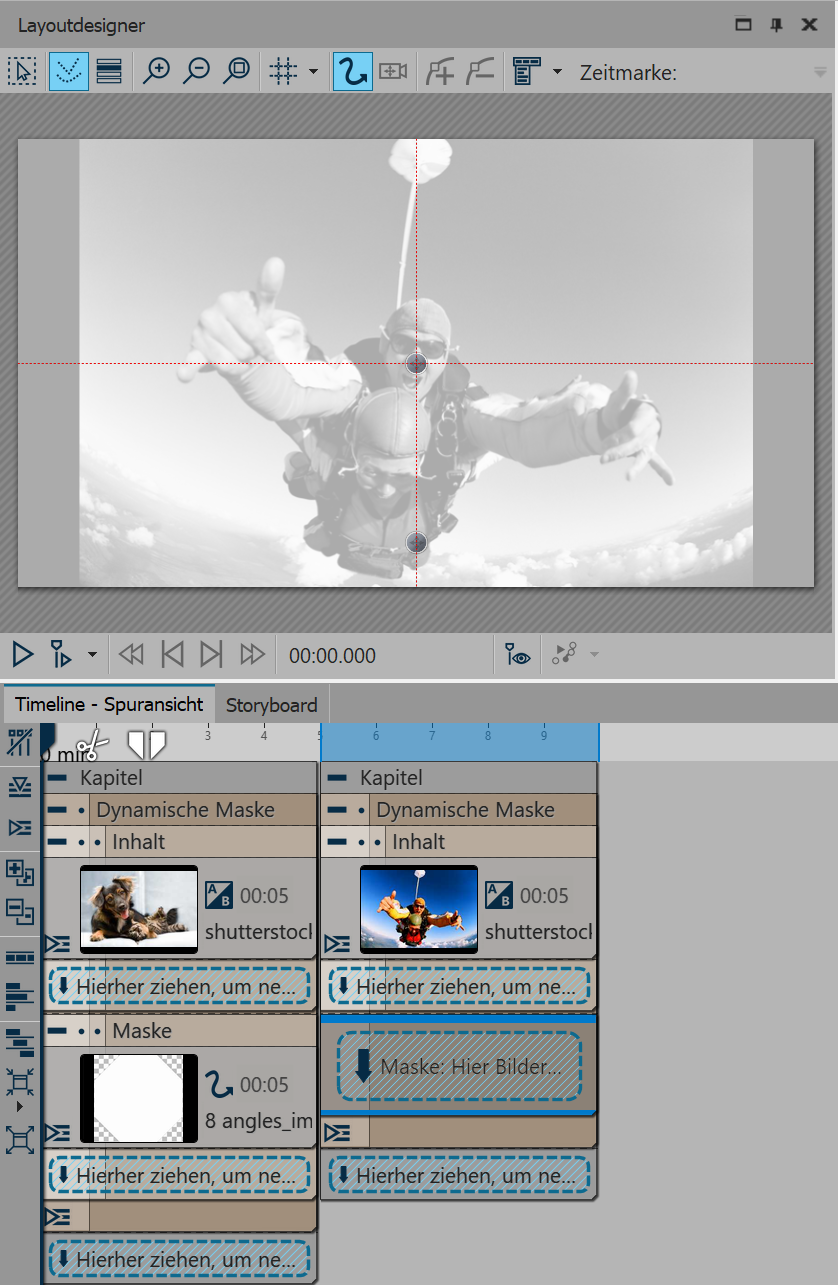

ich habe einmal eine Verständnisfrage. Wenn ich den Masken-Effekt verwende wird immer im leeren Maskenfeld die letzte verwendete Maske angezeigt (s. Bild). Das irritiert schon manchmal. Kann man das abschalten?

Ich kann den Zustand, wie er aus der Grafik hervorgeht, nicht reproduzieren.
Könnten Sie bitte vielleicht mal die genauen Schritte, wie es dazu kam, auflisten?

Danke für die Antwort. Ich versuche mal zu erklären, was ich gemacht habe. Das Problem, wenn es denn eines ist, begleitet mich schon länger.Kerstin Thaler hat geschrieben: ↑Mo Sep 28, 2020 11:09 Ich kann den Zustand, wie er aus der Grafik hervorgeht, nicht reproduzieren.
Im Bild sehen Sie ja das markierte (angeklickte) Maskenfeld, wohin dann die verwendete Maske gezogen werden soll. Obwohl noch keine Maske ausgewählt wurde, wird aber schon eine im Layoutdesigner angezeigt und zwar die letzte von mir verwendete. Sie befindet sich im konkreten Fall im Kapitel vor dem markierten Masken-Effekt. In diesem Kapitel wurde auch ein Masken-Effekt mit eben dieser jetzt angezeigten Maske verbaut. Es wird bei mir immer die letzte verwendete angezeigt. Erst wenn ich die gewünschte Maske auswähle und einfüge, wird die richtige dann auch angezeigt.

Ich hatte leider immer noch kein "Glück":
Könnten Sie vielleicht ein kleines Projekt mit dem beschriebenen Problem an unseren Support mit einem Verweis auf diesen Foren-Thread senden? Dann können wir uns das genauer ansehen.

Es ist darin nicht erkennbar, was falsch sein soll. Der Bereich, an dem der Screenshot entstanden ist, ist nicht mehr der Gleiche und dort, wo der Playhead steht, gibt es mehrere sich überlappende Maskenobjekte mit den gleichen Maskengrafiken. Es ist nicht erkennbar, welche davon nicht angezeigt werden sollte.
Bitte schicken Sie uns nur den Teil mit max. 3 Kapiteln, den Sie für den obigen Screenshot verwendet haben.

eben trat wieder dieser Effekt auf. Ich wollte die entsprechenden Kapitel selektieren und Ihnen zusenden aber beim Verändern der Größe der Timeline (habe sie größer gezogen), war der Effekt verschwunden. Es ist irgendwie merkwürdig. Auch verschwindet dieser Effekt, wenn das Programm geschlossen und wieder geöffnet wird.
Alles in allem ist es aber jetzt nichts gravierendes. Ich versuche beim nächsten Auftreten des Effektes ohne Veränderung der Timeline Ihnen einen kleinen Auszug der ads-Datei zukommen zu lassen.

nun ist der Effekt gerade wieder aufgetreten. Jetzt habe ich Ihnen ein kleinen Auszug der ads-Datei zugesandt (hoffe es hat geklappt) sowie auch ein Screenshot.
