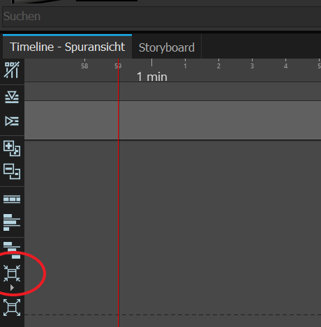

Beitrag von ingenius »
Du kannst das in der Timeline erledigen. Einfach die Objekte, die in ein neues Kapitel sollen, markieren, dann ganz links in der Timeline den zweituntersten Button wählen, dort die Option Auswahl in Kapitel zusammenfassen oder Auswahl in Flexi-Collage zusammenfassen auswählen und schon sollte es separat zusammengefasst sein.
