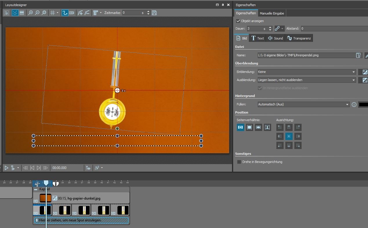

es gibt doch den "Objekt-Effekt - Wiederholung", da brauchst du nur 2 Bilder - Pendel links & rechts und kannst die Zeit der Wiederholungen einstellen.
Liebe Grüße
Gerhard
Pendel Timeline.jpg (18.19 KiB) 9057 mal betrachtet

Nun habe ich mir den Objekteffekt Wiederholung angeschaut. Ja, da das ist eine bequeme schnelle Methode. Bei meiner oben beschriebenen Arbeitsweise erhält man allerdings eine etwas weichere Bewegung, was in diesem Fall (Pendel einer Uhr) meiner Meinung nach doch besser passt.
Trotzdem ein interessantes Werkzeug.
