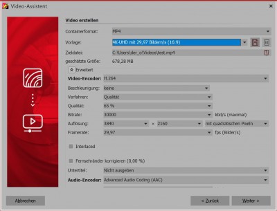

Ich erzeuge aus meinen Diashows meistens Videos für einen 4K-Fernseher mit folgenden Einstellungen:
Wenn Dein Ausgabegerät den Video-Encoder H.265 kann, ist dies die bessere Wahl als H.264, weil die Dateien kleiner werden. Mein Fernseher kann aber kein H.265.
Wenn Dir die Dateien zu groß sind, reicht bei einfachen Shows häufig auch eine Qualität von 65%.

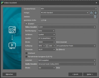

Ist die Qualität mit diesen Einstellungen wirklich nur 65%?

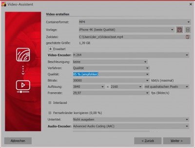

Wenn ich die Qualität von 65% auf 85%(empfohlen) ändere, erscheint folgendes Menü:
Aus 4k-UHD wird automatisch iPhone 4k. Ist das so oder mache ich etwas falsch?
Stelle ich die Vorlage wieder auf 4k-UHD, springt die Qualität natürlich wieder zurück auf 65%. Es gelingt mir nicht, die Einstellungen von khg1 (Gerd) zu realisieren.

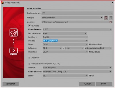

Und wenn ich den Encoder auf H.265 einstelle erscheint dieses Menü:
Was für eine Auflösung wird jetzt generiert? Die Qualität lässt sich auf beliebige Werte ändern. Schätzwerte für eine Dateigröße gibt es auch nicht mehr.

Re: Diashow Export
Es gelten immer die eingestellten Werte. Der Name der Vorlage hat nur für die Vorauswahl eine Bedeutung, um mit sinnvollen Einstellungen zu beginnen. Wenn manuell geänderte Werte genau denen einer bestimmten Vorlage entsprechen, wird dieser Vorlagenname angezeigt, wenn nicht, dann erscheint Benutzerdefiniert.
