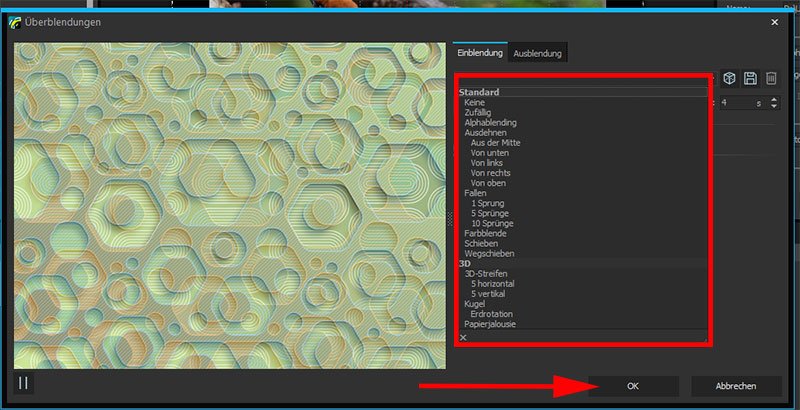

Seit einiger Zeit, kann ich die Zeitdauer, nicht mehr ändern. Nach jeder vermeintlichen Änderung beträgt die Dauer wieder wie der Standard 2 sec. Egal ob Ein- oder Ausblendungen. Ich kann leider keine Version angeben, bei der es noch geklappt hat.
Ich arbeite aktuell mit Stages Version 11.7.03 (64-bit).
Kann mir jemand helfen? Hätte ich bei irgend einem der letzten Updates etwas an den Einstellungen korrigieren bzw. ändern können bzw. müssen?
Vielen Dank im Voraus für Tipps und Unterstützung,
Charly

Hallo Charly-J,
vermute mal dass Du die Überblendung-Auswahl offen hast und diese entsprechend vergrössert hast (s.Abb rotes Rechteck).
Wenn dieses zugross ist, verdeckt dieses den OK-Knopf (roter Pfeil) somit kann die neue Einstellung nicht bestätigt werden.

Hallo Fläcky,
das ist ja super!!! Vielen Dank, auf diese Idee wäre ich nicht gekommen.
Ich habe jetzt mal meine Taskleiste auf automatisch ablenden gestellt und den OK-Button erkannt.
Gibt es einstellungsmäßig eine Möglichkeit die Überblendung-Auswahl kleiner darzustellen? Oder hast Du evtl. einen Trick auf Lager, wie man die Ein-/Ausblendungsdauer noch anders einstellen kann?

Re: Zeitdauer bei Überblendung kann nicht mehr geändert werden
Man kann den ganzen Überblendungsdialog sowohl größer oder kleiner machen als auch verschieben.
Man kann außerdem mittels des rechts unten befindlichen Anfasser des DropDown-Fensters dieses vergrößern und verkleinern. In der gegenüberliegenden Ecke befindet sich ein Schließen-Knopf. Auch bei einem Klick außerhalb des DropDown-Fensters schließt sich dieses. Man hat also diverse Möglichkeiten, an alle Steuerelemente heranzukommen.
