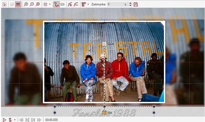

Das gewünschte Bild sollte so aussehehen:
In ein Kapitel wird ein Weichzeichner-Effekt eingefügt. Das Bild wird wird dann auf 21:9 zurechtgeschnitten und anschließend ein wenig an den Kanten händisch oder über die Manuelle Eingabe vergrößert (ca. 120 x 120).
Als Kameraschwenk wird ein KenBurns heraus angewendet.
Als nächstes wird das 3:2 Bild eingefügt und mit einem weißen Rahmen versehen. Die Bilder haben eine Standzeit von ca. 17 sec, die Dauer des Kameraschwenk des hinteren Bildes ist ebenfalls 17 sec.
Und dann wird die Schrift zugefügt, die nach 9 sec starten soll:
Das geschieht, aber der Kameraschwenk des oberen (hinteren) Bildes stoppt nach 9 sec, also wenn die Schrift emportaucht..
Warum tut er das, und was kann ich dagegen tun?

Re: [Erledigt] Kameraschwenk wird durch Text angehalten
Hallo Micha,
vielen Dank für's Nachbauen, aber die Lösung war ganz einfach: Ich hatte ursprünglich einen von den vorgefertigten Aquasoft Kameraschwenks genommen und die Standardzeit von 9 sec auf 17 sec verlängert. Dann hatte ich die Beschriftung zugefügt, noch einen anderen Kameraschwenk ausprobiert und dabei vergessen, diesen auch auf 17 sec zu verlängern. Es war also wie zu vermuten nicht der Text, der den Schwenk nach 9 sec stoppte.
Josef
