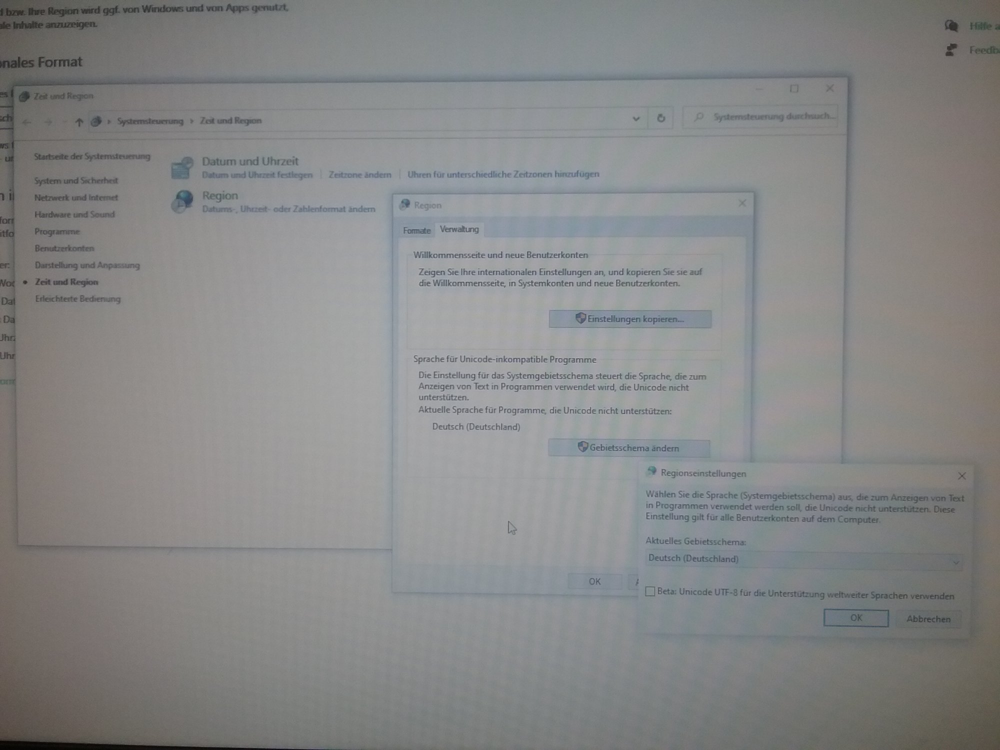

Problem gelöst!
Dell-Support (Frankfurt/M) hat per Fernwartung meinen Rechner übernommen und zielstrebig in den Einstellungen ein Häkchen bei Unicode UTF-8 herausgenommen. Funzt.

Vaporinho hat geschrieben: Di Mär 10, 2020 15:31 Dell-Support (Frankfurt/M) hat per Fernwartung meinen Rechner übernommen und zielstrebig in den Einstellungen ein Häkchen bei Unicode UTF-8 herausgenommen. Funzt.
Das ist eine wertvolle Information, wenn auch etwas frustrierend, denn unser Textrenderer unterstützt sogar UTF-16.
Die Option ist übrigens standardmäßig nicht aktiv, d.h. wenn Sie Ihren Dell-Rechner mit diesem Beta-Feature vorkonfiguriert bekommen haben, dann weiß Dell natürlich am Besten, wonach man suchen muss.
