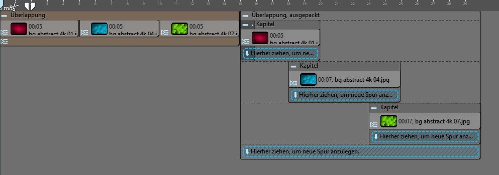

Der Effekt "Überlappung" ist ja nur eine Abkürzung für das Anordnen der Objekte in mehrere Spuren. Das sieht man sehr schön in dem folgenden Bild, dass die Überlappung sowie den "ausgepackten" Effekt Überlappung zeigt (das Auspacken ist nur in Stages möglich).
An dem Bild siehst Du, woran es hängt: Wenn deine Bilder die Abspielzeit 5 sec haben (wie in meinem Beispiel) und die Überlappung 2 sec beträgt, dann muss Dein Pfad eine Dauer von 7 sec. haben. Sonst hört der Pfad nämlich auf, bevor bei dem Übergang von Bild 2 nach 3, 3 nach 4 usw. die Überlappung beginnt. Das es bei dem Übergang von Bild 1 nach 2 funktioniert liegt daran, dass in dem Effekt das erste Bild nicht verlängert wird.

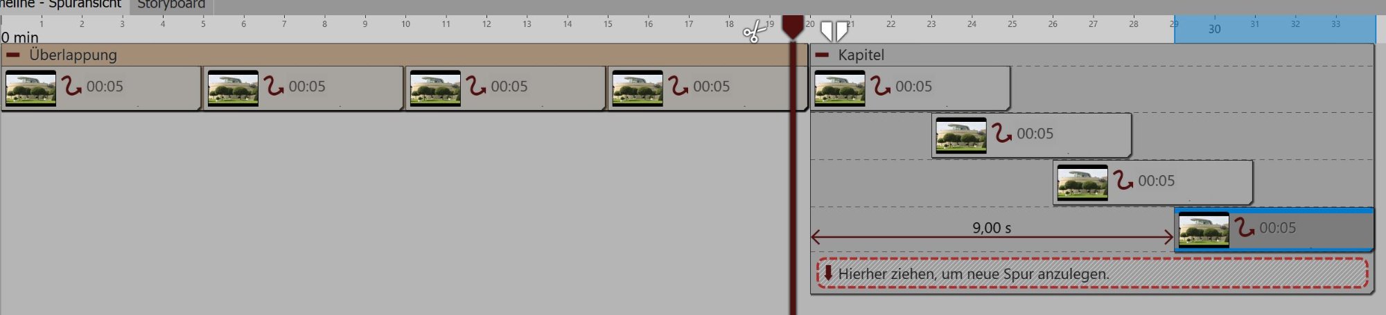

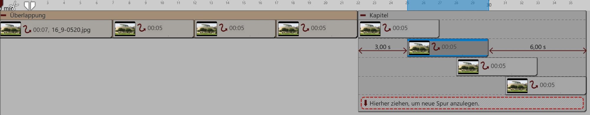

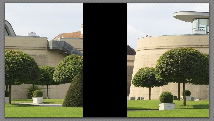

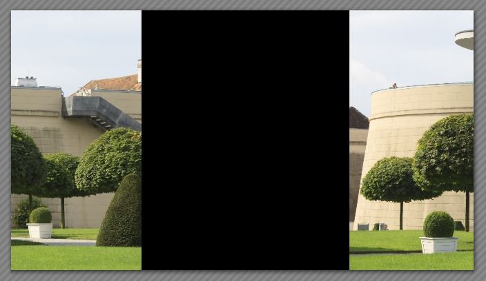

Das Ergebnis ist eine gleichmäßig ablaufende Bildfolge. Allerdings sind die Abstände der Bilder größer als die in der Überlappung des separaten Kapitels.
Daraus schlußfolgere ich, daß die Überlappungszeit nicht identisch mit der des separaten Kapitels ist (echte 2s).
Ich denke immer noch, daß das Objekt "Überlappung" einen Bug hat.
Aktuell benutze ich statt des Objektes "Überlappung" das separate Kapitel in meiner Diashow. Weniger Aufwand und definierte Überlappungszeit.
Ich habe nur noch eine abschließende Frage an Dich: entsprechen die Abstände Deines Überlappungsobjektes in Stages für ein Projektionsformat 16:9 und 5s Anzeigedauer sowie 2s Überlappung eher dem großen Abstand (Objekt Überlappung) oder dem kleinen Abstand (Objekt Kapitel)?

Der Unterschied kommt daher, dass Deine Bilder in dem Kapitel eine Anzeigedauer von 3 sec + 2 sec "Überlappung" (d.h. die Zeitspanne, wo in zwei Spuren ein Bild abläuft), in der Überlappung die Bilder (mit Ausnahme des ersten) eine Anzeigedauer von 5 ses + 2 sec Überlappung.
Der Effekt Überlappung macht nichts anderes als die Bilder abzuspielen als wären sie in verschiedenen Spuren angeordnet, wie ich dies in dem Bild aus meinem ersten Post gezeigt habe.
