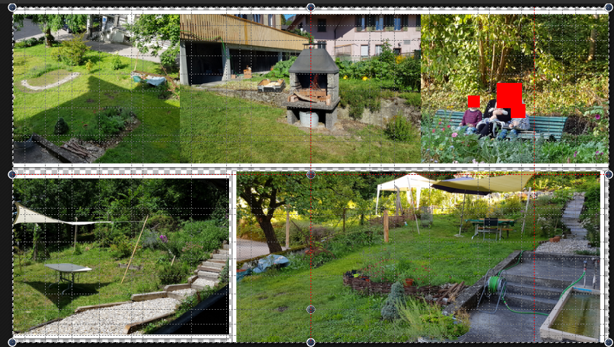

fügt diesem drei, vier oder auch fünf Fotos hinzu und siehe da, die Collage ist erstellt, aber die Verteilung, resp. die Räume zwischen den Fotos sind einfach zu unregelmässig, so dass es überhaupt nicht schön aussieht. Noch schlimmer wird es, wenn man diesen Fotos einen Rahmen gibt. (Siehe Beispiel-Collage)
Ist da eventuell ein Programmfehler drin oder ist dieses Werkzeug einfach untauglich.
Was meint Ihr dazu?

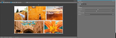

Im Screenshot oben wirkt der Zwischenraum der Bilder so, als wäre er manuell erstellt worden?

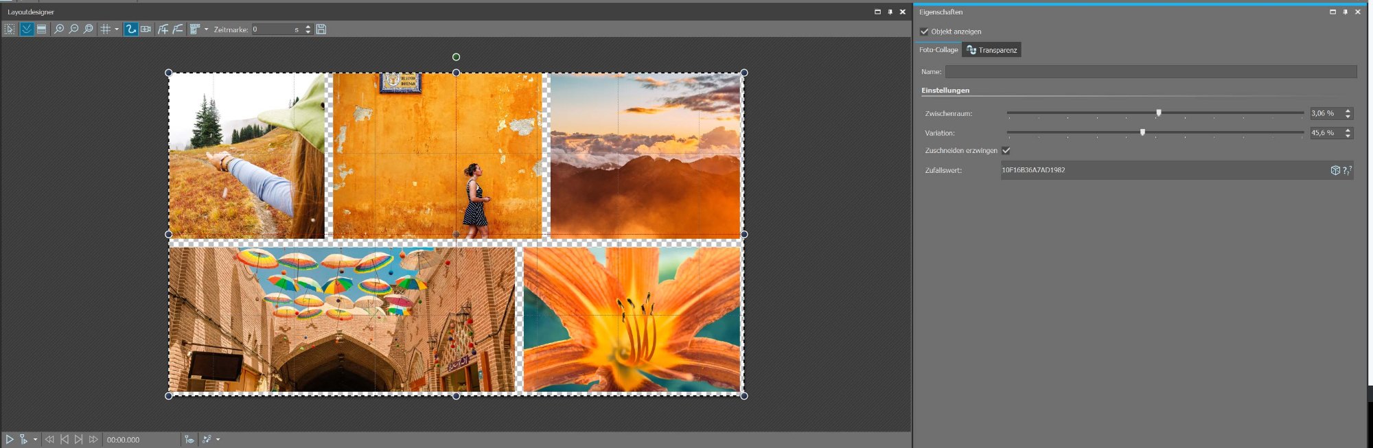

Drei Sachen könnte man mal versuchen:
  • zuerst einen Zufallswert festlegen, damit sich die Anordnung nicht verändert
  • dann den Schieber bei "Variation" verändern und beobachten, wann es gut aussieht
  • erst am Ende den Zwischenraum einstellen
Den Zufallswert kann man auch variieren. Er dient dazu, die Verteilung der Bilder festzuhalten.
