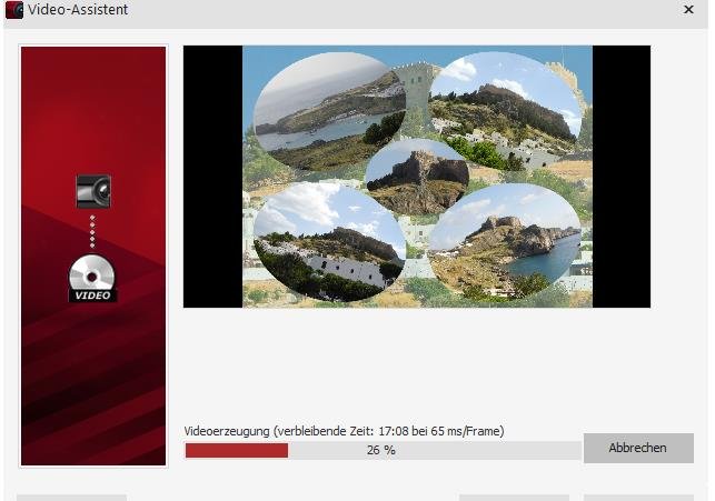

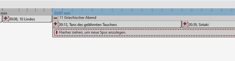

Beim erneuten Konvertieren nach *.mp4 hat sich die Software immer wieder bei 26%, 17:08 Minuten Restzeit, aufgehängt. Es passiert bei diesem Objekt:
Die DS lässt sich nach dem Neustart des PC öffnen, stürzt aber sofort ab. Bearbeiten und Speichern, auch unter neuem Namen, ist nicht möglich.
Nach dem Objekt, bei dem der Absturz eintritt, folgt ein Video-Objekt mit 2 kleinen *.mp4-Videos.

Auch die Sicherheitskopie vom externen Laufwerk stürzt ab. Ich sehe die Ursache in den beiden kleinen Videos, die unter Video-Objekte eingefügt sind.

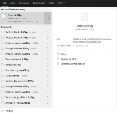

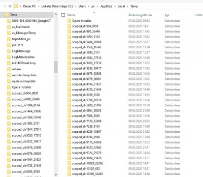

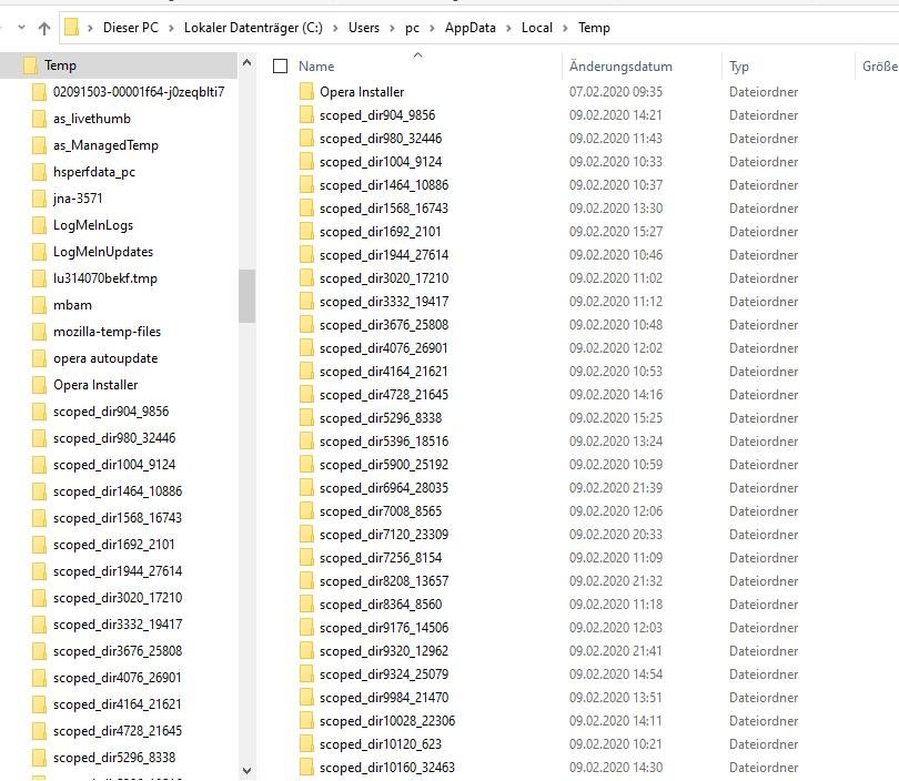

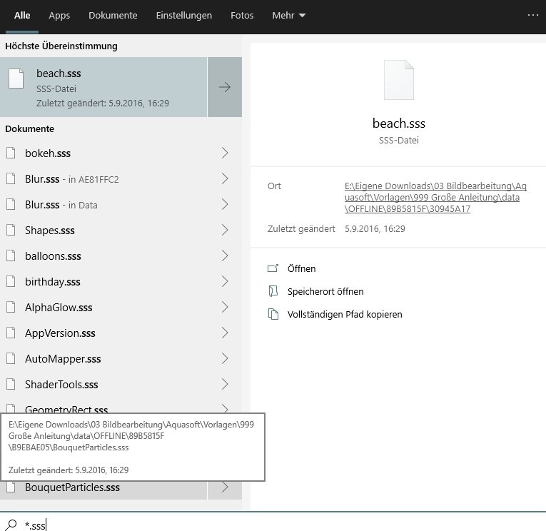

ich habe den Befehl>> %localappdata%Temp<< aus Ihrer Mail kopiert und in die Windoofsuche (vor Änderung Cortana) in der Taskleiste eingegeben.
Ergebnis als Screenshot:
Die Ordner "scoped..." passen zum Termin, sind aber alle leer.
Die gleiche Suchmethode habe ich für *.sss und *.AsPkg angewandt. Hier kommt dann:
Der Weg meiner Windoofsuche ist der Ursache geschuldet, dass die Suche in der Adressleiste des Explorers bei Windoof seit der Version 1903 nicht funktioniert. Auch das letzte Update war ein Flop. Sogar die Computerzeitschriften beschweren sich darüber.

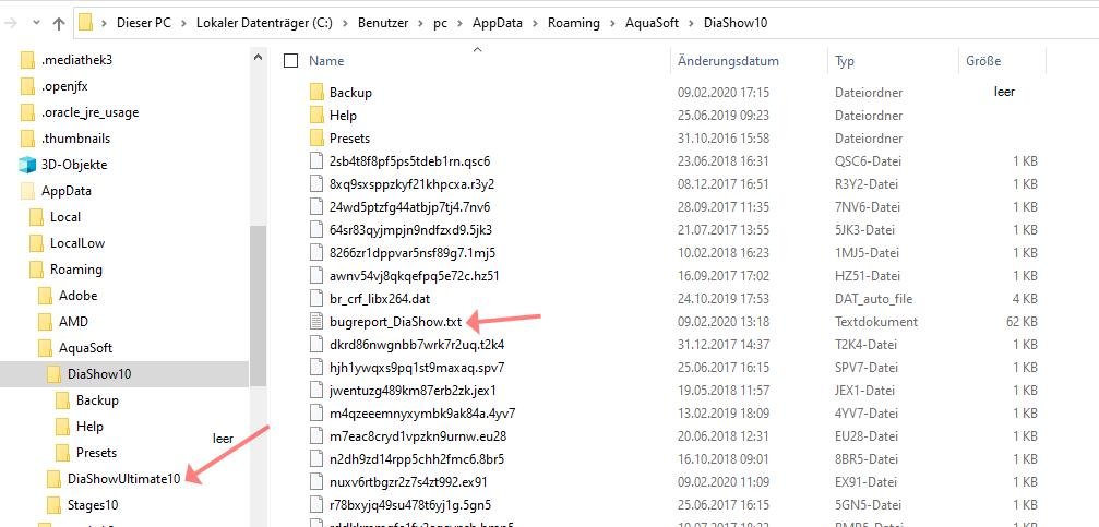

Hallo Frau Thaler,
im Verzeichnis Appdata habe ich die Verzeichnisse von Aquasoft gefunden. Ich kann sie nicht einordnen.
Tourist

Ich glaube, Sie haben mich missverstanden. Sie sollten nicht im Temp-Verzeichnis nach den Dateien suchen, sondern sicherstellen, dass Sie dort Schreibrechte haben. Die Dateien mit den Endungen *.sss und *.ASPkg sollten Sie im Data-Ordner der Verzeichnisstruktur des exportierten Archives löschen, vorausgesetzt, Sie öffnen Ihre Show aus einem Archiv heraus.
Die leeren Ordner mit dem Namen "scoped*" können Sie löschen.

Ich sehe gerade, dass es tatsächlich ein Archiv gibt. Mir ist allerdings rätselhaft, wie die *.sss-Dateien dahingekommen sind, da sie in einem Unterverzeichnis liegen, welches von der DiaShow nicht erzeugt wird. Das sind auf alle Fälle Überbleibsel aus der Zeit, vor Version 10.5.01, als es noch keine Packages gab. Diese müssen auf jeden Fall gelöscht werden. Ebenso, die *.ASPkg-Dateien.
