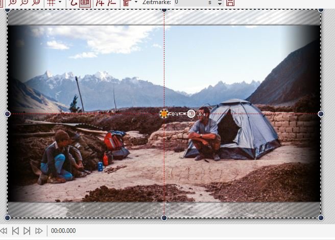

für ein Bild habe ich mir bei den Bildeffekten unter den Masken "Abblenden vertikal" ansehen wollen - ein recht schöner Effekt. Nur hat er den Nachteil, dass er verschwindet, wenn über das Bild ein Kameraschwenk angewendet wird.

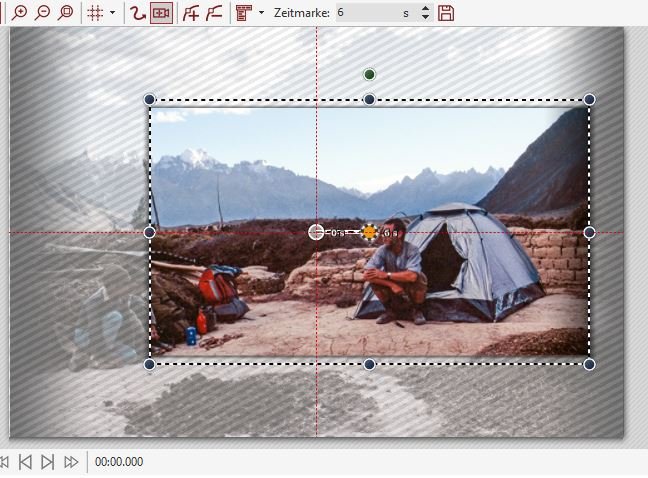

Beo 0 sec sieht man links und rechts die dunklen Balken, aber wenn ich in das Bild zoome verschwinden sie, es spielt keine Rolle, ob ich nur in das Bild zoome oder ein Kameraschwenk dazukommt.
Hatte jemand das gleiche Problem für diesen oder einen ähnlichen Effekt und gibt es da eine Lösung?
Schoneinmal vielen Dank.
Josef
Viele Grüße .. Josef

Wenn die Maske "Abblenden, Vertikal" auf einem Bild erhalten bleiben soll, wenn man in das Bild hineinzoomt, dann kann man den Live-Effekt "Dynamische Maske" benutzen:
In der 1. Spur befindet sich der Hintergrund. In der zweiten Spur befindet sich der Maskeneffekt mit dem Bild, in das hineingezoomt werden soll, im Abschnitt "Inhalt". Im Abschnitt "Maske" befindet sich irgendein Bild, dass mit der Bildbearbeitung weiß eingefärbt wird. Die Maske wird invertiert.
Das Bild, das als Maske fungiert, erhält den Bildeffekt "Abblenden, Vertikal". Ggf. muss das Bild im Layout-Designer auf die Größe des Bildes, in das hineingezoomt werden soll, verkleinert werden. In diesem Fall muss das Bild das Seitenverhältnis "Strecken" bekommen, damit die Abblendung erhalten bleibt.
Im Grunde genommen geht man also umgekehrt vor: Man blendet nicht das Bild ab, sondern dessen Hintergrund.

Vielen Dank, genauso wie beschrieben funktioniert es. Nicht nur, dass Du das Rätsel gelöst hast, eine verständliche Erklärung hast Du gleich mitgeliefert. Ohne den Hintergrund in der ersten Spur klappt es übrigens auch.
