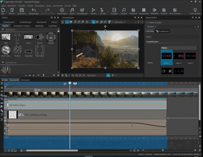

Vielen Dank Micha!
Du hast mich auf die richtige Fährte geführt. Es ist gar nicht nötig, das Bild bzw. Video 2 mal in eine Spur zu legen. Ich hatte den Fehler gemacht, die Transparenz an falscher Stelle (nämlich direkt in der Effekt-Spur) zu ändern - da passiert nichts.
In deinem Screenshot habe ich gesehen, dass du die Transparenz in der Spur darunter verändert hast - das ist die Lösung.
In der für das BIld vorgesehenen Spur von Lens Flare muss gar kein Bild rein - ich habe mein Video im Kapitel in die oberste Spur gelegt und so klappt es auch. (siehe Screenshot im Anhang)
Danke nochmals - der Dank geht auch an Ingenius!

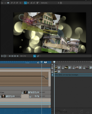

Hallo Freunde
Ich habe das Problem, dass sich dieser Effekt nicht an meine Anweisung hält, am Ende der vorgegeben Länge zu verschwinden. Auch Ausblenden via Transparenz geht nicht. Das Ding bleibt einfach stehen und funkt in die nächsten Bilder rein. Obwohl es nur ein paar Sekunden sind, stört es eben doch. Verwendet habe ich den Bokeh Live Effekt. Man sieht es gut im Screenprint, dass der Effekt auch noch beim Playhead mitmischt.
Weiss jemand Rat?
Besten Dank für mögliche Tipps,
