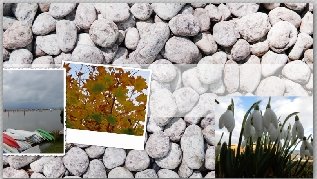

Auch bei mir war anfangs eine Überlappung, aber dann die Abstände der Bilder verlängert und dann klappte es. Ein Muster mit 6 Bildern erstellt, auch den Pfad umgedreht, funktioniert einwandfrei.
Nun nochmals getestet - bei großem Abstand ist keine Überlappung - Pfad 1 Abstand verringert - Bild Pfad 2 - ersten 3 Bilder werden mit Abstand angezeigt, das 4. Bild überlappt Bild 3 - siehe Bild 2. [attachment=0]Bild 2.jpg[/attachm

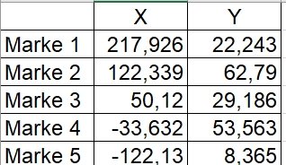

Daher nochmals mein Pfad und ändere die Positionen der Zeitmarken laut beiliegender Tabelle und dann klickst noch eine Zeitmarke mit rechtem Mausklick an und gehe auf "Pfad bearbeiten - Ausgleichen", denn eigentlich sollte die Länge des Pfades keine Auswirkungen haben. Liebe Grüße
Gerhard

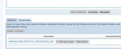

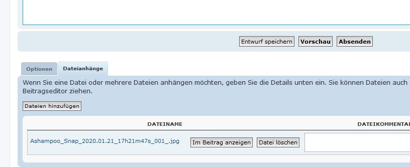

mal ne dusselige Frage: Wie stellt man hier ein Bild ein. Ich stelle mich gerade etwas doof an-
Intel Core i5-1135G7 @ 2.40GHz / RAM 8 GB / Windows 11 24/H2 / Stages 2025 aktuelle Version / Pinnacle Studio 26 / Sony A6000 / COREL PaintShop 2023 / Affinity Photo 2 / Excire Foto
- Cim Borazzo
- Superposter
- Beiträge: 150
- Registriert: Sa Sep 07, 2019 18:47
- Wohnort: Südhessen
Re: Pfad-Effekt
Hallo gsusenburger,gsusenburger hat geschrieben: ↑Di Jan 21, 2020 17:09 mal ne dusselige Frage: Wie stellt man hier ein Bild ein. Ich stelle mich gerade etwas doof an-![]()
unterhalb der Texteingabe auf den Reiter "Dateianhänge" gehen, danach über "Dateien hinzufügen" den Anhang erzeugen und beim Anhang "Im Beitrag anzeigen" anklicken.

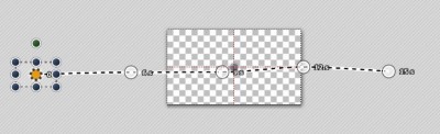

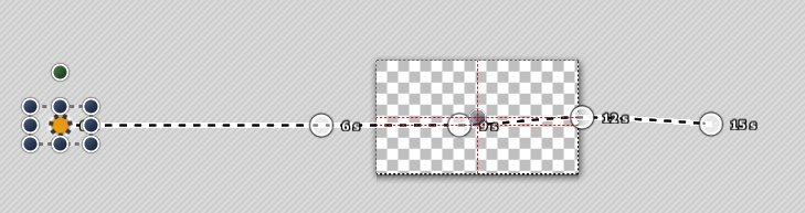

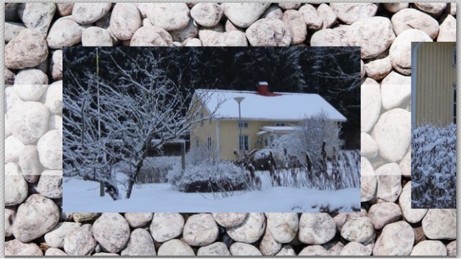

Hier der Bewegungspfad der zur fehlerhaften Darstellung führt:

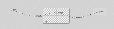

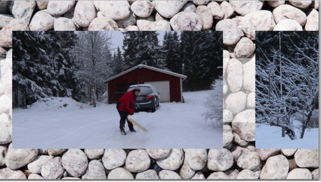

Und hier der korrigierte Bewegungspfad (der erste und zweite Bewegungspunkt sind wesentlich weiter auseinander als die anderen):
Man bekommt es hin, ist aber etwas gefummel. Wenn man es weiß, ist es ja OK.
