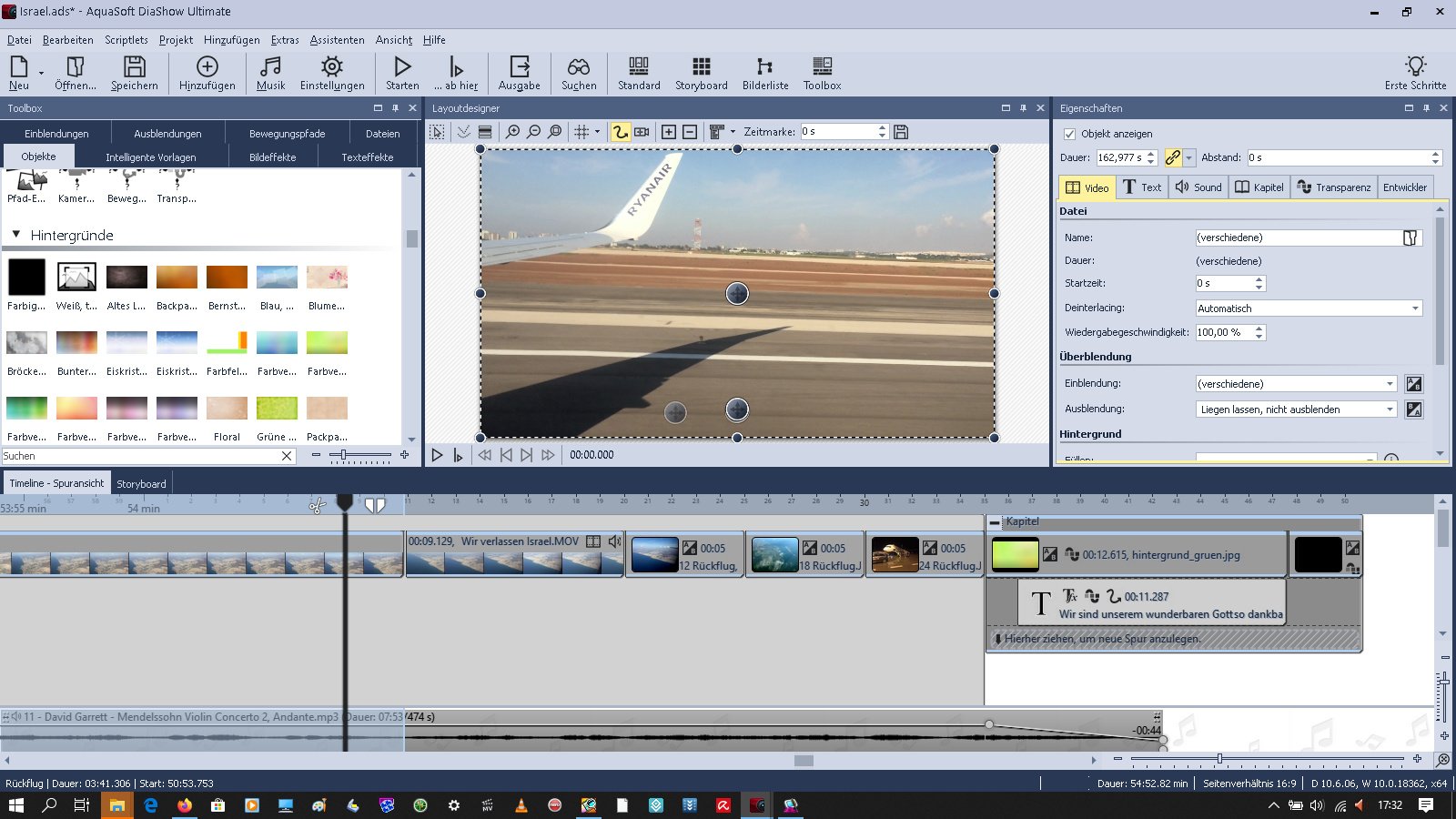

Wenn ein Video beendet wird, erscheint oftmals vor dem neuen Bild ganz kurz ein Bild, welches vor dem Video eingefügt war. Auch beim Ende der DS, die in einen farbigen Hintergrund ausgeblendet wird, erscheint das Bild, welches vorher war, ehe in den schwarzen Hintergrund ausgeblendet wird. Wie kann das kommen? Ich habe für alles "Ausblendung: Liegen lassen" gewählt. Ich würde gern mal ein ganz kurzes Stück der DS anhängen, aber wie mache ich das?

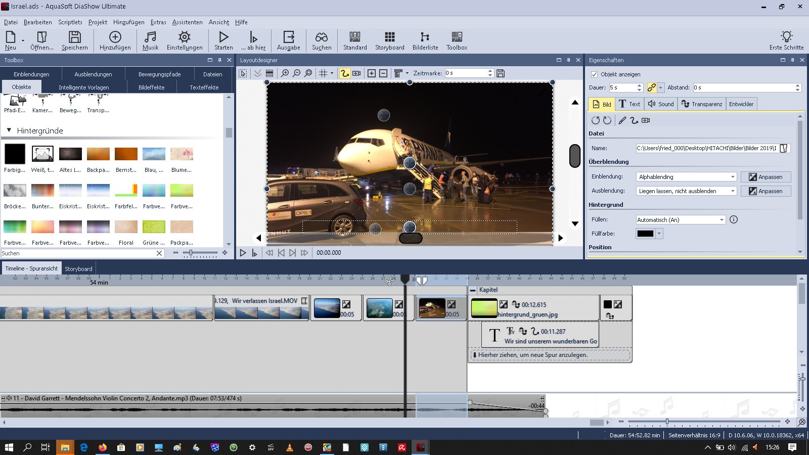

Danke Klaus für deine Mühe, aber ich kann einstellen an Überblendungen, Einblendungen und Ausblendungen was ich will, nach dem "Hintergrund schwarz" im letzten Kapitel kommt immer noch einmal das Bild 24 (vor dem Kapitel) ganz kurz, ehe der schwarze Hintergrund eingeblendet wird. Ich habe jetzt noch einmal alle Bilder und Videos auf "Ausblendung - Liegen lassen" gestellt.

An Ihrem Screenshot kann man erkennen, dass das Bild vor dem Schwarzen Hintergrund eine Transparenzkurve hat. Meine Vermutung ist, dass darin der Grund für das Erscheinen liegt. Auch der Schwarze Hintergrund selbst hat eine.
Sie hatten sicher Ihre Gründe, diese anzulegen, aber ich empfehle, sie noch einmal zu entfernen und statt dessen dem Schwarzen Hintergrund eine Einblendung zu geben.

Danke Frau Thaler, das war´s. Genial!
