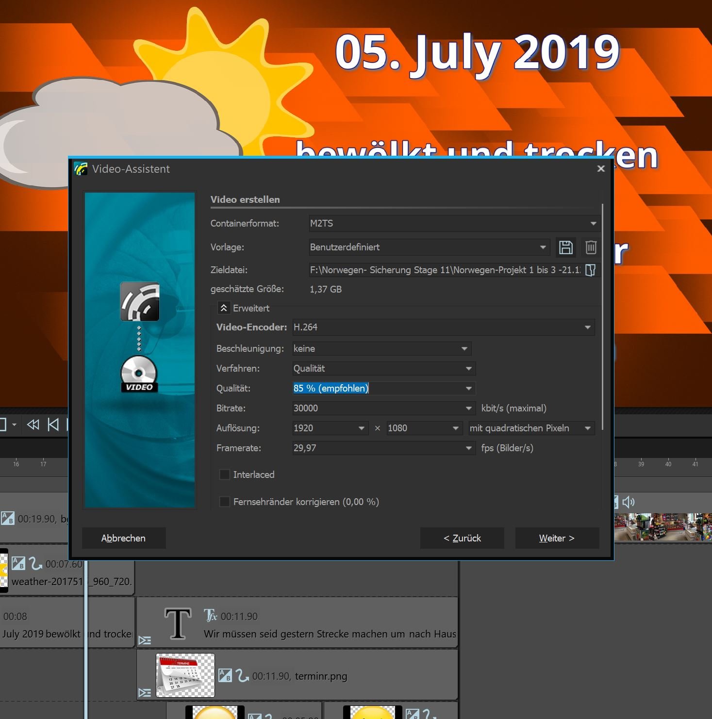

Für den HD Fernseher erstelle ich eine Datei für Blueray M2TS.
Das funktioniert auch mit Blueray und mit dem Speicherstick. ( USB 2.0 )

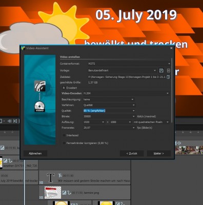

Ich stelle den Assisten auf 85% wie im Handbuch beschrieben und Benutzerdefinert.
Ergebniss: Datei wird im 4:3 Format gebrannt.

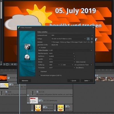

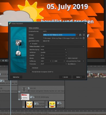

Stelle ich unter Benutzerdefiniert 16:9 ein springt die Qualität auf 65 % .

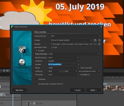

Ich nehme MP4 und stelle den Assistenten dann auf 4K geht die Qualität wieder auf 65% zurück.
Gehe ich auf 85% steht unter Vorlage Iphone beste Qualität.

Es dürfte egal sein, was da steht. Du musst nur darauf achten, dass dort die Parameter auftauchen, die Du benötigst.Gehe ich auf 85% steht unter Vorlage Iphone beste Qualität.
Ich möchte aber 85% behalten wie es empfohlen wird.
Das ist wohl nicht verstanden worden
Ich kann, wenn ich 85% Qualität einstelle nicht 16:9 einstellen
Gehe ich bei Benutzerdefiniert auf 16:9 springt die Qualität wieder auf 65%
Bleibe ich 85% und lasse oben Benutzerdefiniert stehen wir ein 4:3 Video erzeugt

Sie wählen oben in der Vorlagen-Combobox eine Vorlage aus. Die enthält bestimmte feststehende Parameter.
Ändern Sie danach einen oder mehrere der unter "Erweitert" zugänglichen Werte, dann haben Sie benutzerdefinierte Einstellungen.
Nachdem Sie also die Qualität auf 85 % gestellt haben, dürfen Sie nicht wieder eine Vorlage auswählen, wenn Sie Ihre Änderungen behalten wollen.
An der Auflösung ändert sich dadurch gar nichts. 1920x1080 entspricht 16:9.
Sie können mittels Klick auf den "Speichern"-Button neben der Vorlagen-Combobox Ihre eigenen Einstellungen auch als neue Vorlage speichern, wenn Sie diese häufiger verwenden wollen.
