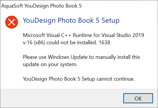

Funktioniert bei mir ebenfalls nicht. Zunächst erscheint diese Fehlermeldung:

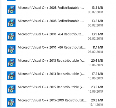

Schaue ich unter den installierten Apps, so sehe ich das:
Ich deute das mal so, dass die benötigte Version installiert ist. Trotzdem geht es nicht weiter. Was konkret sollte nun gemacht werden? Muss ich alles manuell deinstallieren, dann neu installieren, nur damit das Update funktioniert? Kann doch irgendwie nicht sein.

Ich weiß nicht, was genau Sie mit "alles" meinen. Die Deinstallation des vorletzten Eintrages sollte reichen, notfalls noch die des letzten.
Wir können nicht feststellen, welches Programm die 2015er Version auf jeden einzelnen Rechner installiert hat und warum deren saubere Deinstallation manchmal nicht funktioniert. Möglicherweise läuft ein Programm oder Dienst, der darauf zugreift. Wir haben extra noch mehrere VMs mit diversen Windows 7 und 10 Editionen erstellt und hatten bei keiner Probleme, eine vorhandene 2015er Version zu ersetzen.
