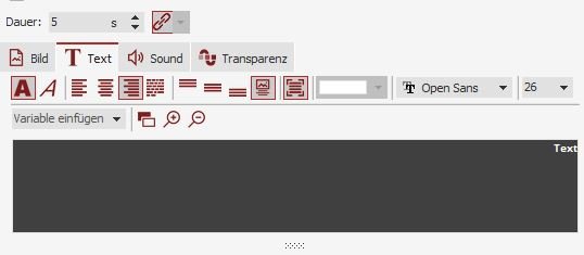

Ich weiß nicht, woran das liegen könnte, aber ich sehe den Text auf den Bildern nicht mehr. Auch bei einer Neueingabe erscheint der Text nicht auf dem Bild. Die Lage des Textes erfolgt somit blind.
Bitte um Hilfe! Und Gruß

Da mußt du im Layoutdesigner unbedingt Bewgungspfad aktiviert haben
nur dann sieht man den Text Wenn Du wie hier im unteren Bild den Zoom-Kameraschwenk aktiviert hast,
sieht man den Text nicht mehr. Mach Dir nichts draus, ist mir auch schon passiert.

versuche es bei der Positionierung des Textes: wenn Du versehentlich auf den letzten oder vorletzten Button geklickt hast kann der Text verschwinden.
@oldiemike: da kann ich Dir leider nicht zustimmen, den Text sieht man auch ohne dass man den Bewegungspfad aktiviert.

Die zwei Screenshot von mir zeigen es.
Eventuell liegt da ein Mißverständnis vor.
Wenn Du ein extra Textobjekt hast, dann hast Du Recht.
Aber ich bin davon ausgegangen, dass der Text, den man direkt ins Bild eingibt gemeint ist.
Dann ist es so wie ich oben geschrieben habe.
Bleibt der Button Kameraschwenk aktiv, sieht man den Text nicht mehr.
Bei mir ist das auf jeden Fall so, oder einer von uns macht einen anderen Denkfehler.
Wäre ja auch möglich
nette Grüße Oldiemike

Unter "Extras / Programmeinstellungen /Layoutdesigner" kann man die Anzahl der gleichzeitig sichtbaren Objekte erhöhen.
Möglicherweise hilft das.
Ansonsten könnten Sie Ihre *.ads-Datei an unseren Support senden, damit wie diese analysieren können.

Bevor auch der TO den vermutlich vielbeschäftigten Support beschäftigt, möchte ich auf meinem Vorschlag zurückkommen, die Felder "Direkt unter Bild" oder "Einpassen" anzuklicken. Dort steht im Handbuch (S. 36) "Der Text wird am unteren Bildrand angezeigt" bzw. "Passt den Text in den vorgegebenen Auswahlrahmen an".Kerstin Thaler hat geschrieben: ↑Sa Nov 23, 2019 8:16 Ansonsten könnten Sie Ihre *.ads-Datei an unseren Support senden, damit wie diese analysieren können.
Beim Klick auf den einen oder anderen Button wird die Schrift nirgendwo angezeigt, sie verschwindet bzw. kommt wieder zurück, auf PC und Laptop getestet. Sollte das bei dem Forenten Beigang nicht klappen, kann er seine *ads Datei noch immer an den (nach meiner Erfahrung hervorragenden) Support senden.

Das ist alles richtig, was Du schreibst, (auch das im Handbuch) aber nur wenn das Kamerasymbol (Siehe mein Bild oben) nicht aktiviert ist.
Erstelle doch mal einen Text und aktiviere dann mal den Kameraschwenk und lasse ihn aktiviert.
Wenn jetzt der Text noch sichtbar im Bild ist, mache ein Screenshot. Dort sieht man auch autom. gelb unterlegt was Du eingestellt hast.
Es würde mich wirklich brennend interessieren, was da mit unseren Erfahrungen quer läuft.
Denn so wie ich es darstelle funktioniert es bei mir schon lange Zeit und ich bin anfangs öfter darüber gestolbert.
Einen einfachen Screenshot kann man ja leicht als Dateianhang einfügen.

So, nun habe ich mal meine DiaShow wieder hochgeladen und plötzlich sind die Texte wieder da. Es handelt sich um die Bildtexte und nicht um eigenständige Textelemente.
Jetzt habe ich mal den Test mit "Einpassen" aktiviert und tatsächlich verschwindet der Text aus dem Blickfeld. Aber aktiviert war das vorher nicht, denn beim Neuöffnen, mit vorherigen Neustart des Programms, waren die Texte wieder da.
Aber, wenn ich die drei Ausrichtungs-Buttons verwende, die ich eigentlich nie verwende, dann macht das Programm nicht das was ich erwarte. Den Text hatte ich von Hand irgendwohin platziert. Wenn ich die Buttons betätige, dann wird der Text nur in einem kleinen Bereich verändert, wo sich der Text gerade befindet. Was ist genau mit AUSWAHLRAHMEN gemeint?

Der Auswahlrahmen (oder Positionsrahmen) ist das im Layoutdesigner gestrichelt dargestellte Rechteck,Beigang hat geschrieben: ↑Sa Nov 23, 2019 13:22 Aber, wenn ich die drei Ausrichtungs-Buttons verwende, die ich eigentlich nie verwende, dann macht das Programm nicht das was ich erwarte. Den Text hatte ich von Hand irgendwohin platziert. Wenn ich die Buttons betätige, dann wird der Text nur in einem kleinen Bereich verändert, wo sich der Text gerade befindet. Was ist genau mit AUSWAHLRAHMEN gemeint?
in dem sich der Text befindet. Das Ausrichten bezieht sich auf diesen Bereich.
Wenn das Rechteck also so groß ist, das der Text genau umschlossen ist, haben die Ausrichtungsbuttons
natürlich nur eine minimale Wirkung. Wenn man dem Text mehr Platz einräumt,
gibt es unzählige Anwendungsfälle für die unterschiedlichen Textausrichtungen.

Eben hatte ich für einen Screenshot zwei Bilder angefertigt, aus denen hervorging, dass bei einem Bewegungspfad keine Schrift zu sehen ist (was ja sehr eigenartig wäre), anschließend aber der gleiche Bewegungspfad bei einem anderen Bild mit einem gegensätzlichen Ergebnis.
Die Schriftt verschwindet also nur dann, wenn man den "Einpassen" oder den "Direkt unter Bild" Button" markiert.
Schön, dass Beigang inzwischen des Rätsels Lösung gefunden hat.

Ich sage es jetzt nochmal,(zum letzten mal) Nur wenn Kameraschwenk aktiv ist verschwindet bei mir die Schrift.
Drücke ich mich so schlecht aus oder warum geht niemand auf diesen Punkt ein.
Wenn dieser Punkt nicht beachtet wird, werden immer wieder Anwender Probleme bekommen.
Das will doch aber niemand hier, denn wir waren ja alle mal Anfänger.

Genau das war auch bei meinem ersten Bild mit Kameraschwenk (!) der Fall. Nachdem der gleiche Effekt aber bei zwei weiteren Bildern nicht auftrat, neige ich dazu, das für einen "Ausreisser" zu halten. Bei Dir kommt das offensichtlich häufiger vor.
