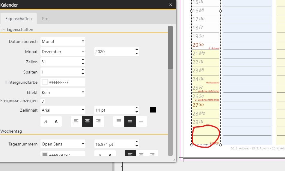

hier scheint ein Bug vorzuliegen.
Ich habe aus der Vorlage alle automatisch erstellen Monate bis auf JAN und FEB gelöscht.
Meine Änderungen wurden dann in den beiden Monaten getestet.
Dann wurde der FEB bis zum Ende des Jahres dupliziert.
Da der FEB n 2020 29 Tage hat, hatten auch die anderen Monate dann nur 29 Tage. :-)
Als Datumsbereich war Monat eingestellt. Wenn man diesen auf "beliebig" umstellt ist als Enddatum im Monat immer der 29. voreingestellt. Man muss dann das Enddatum auf das Monatsende ändern.
Es funktioniert nur, wenn ich im JAN anfange. Sobald ich bei einem anderen Monat mit weniger als 31 Tage anfange werden die restlichen Monate abgeschnitten.
Beiträge: 4024
Re: Calendar 5.2.02 - Familienkalender
Ich kann den Fehler bestätigen. Das Duplizieren von längeren auf kürzere Monate funktioniert korrekt, von kürzeren auf längere verursacht den Fehler.
Der schnellste Weg ihn zu beheben ist ein kurzer Wechsel auf einen anderen Monat und wieder zurück.
