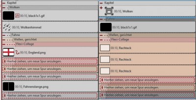

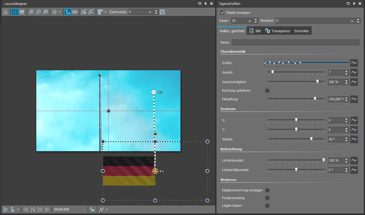

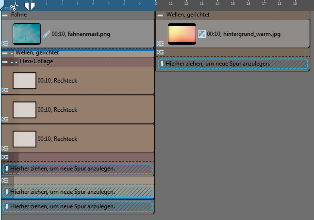

Ich habe hier ein paar Screenshots, die den Aufbau der Fahne aus dem Video, eine auf das Wesentliche vereinfachte Variante und die Einstellungen des Welleneffektes zeigen:

Was ich nicht ganz verstehe, ist die Größeneinstellung.
Im Screenshots ist da eine Kurve zu sehen.
Dies ist doch aber nur mit Stages möglich und Matthias hat doch sicher nur höchstens DS Ultimate

Hallo Matthias,MatthiasR. hat geschrieben: ↑Do Okt 24, 2019 19:58 Wellen anzeigen und Einstellung wie bei Stages ist unter DS10U nicht vorhanden.
im Screenshot wird diese Einstellung zwar als Wellenform (=Feature der Stages) angezeigt, aber man kann dort auch Werte eingeben, das sollte dann so aussehen, wie bei den Feldern darunter. Kann es leider nicht selber prüfen, da ich die Version DS120U nicht installiert habe.

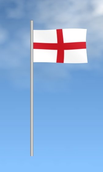

habe versucht, die Flagge aus den Natur-Effekten zu verwenden und das Ergebnis weht so wie das Muster.
- Dateianhänge
- Flagge England.jpg (10.65 KiB) 12358 mal betrachtet

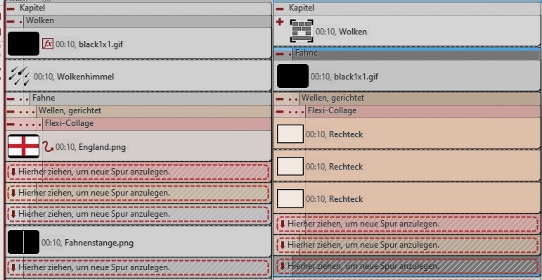

Wenn mir jemand verrät, wie ich hier den Film oder die ads.Datei anhängen kann, sehr gerne. Habe beides versucht, aber wurde nicht als Datei-Anhang akzeptiert.
Daher nun das Foto vom Kapitel. Ich habe die 3 Rechtecke aus der Vorlage durch die Fahne Englands ersetzt, Bewegungspfad eingefügt und dann noch eine Fahnenstange mittels Photoshop ausgeschnitten und eingefügt, an der die Fahne noch oben fährt und weht.
