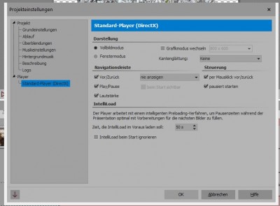

Xaver hat meiner Meinung nach bei den Projekteinstellungen die Steuerung per Mausklick aktiviert. Das funktioniert dann so, wie er es beschrieben hat.

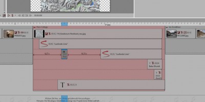

ich hänge mal ein Bild meines Konstrukts an.
Bitte werfe mal einen Blick drauf, ob ich technisch einen Fehler mache.
(Bitte beachten ich habe in den Projekteinstellungen auf "per Mausklick gestellt)

Kerstin Thaler hat geschrieben: ↑Mi Okt 09, 2019 10:58 Xaver hat meiner Meinung nach bei den Projekteinstellungen die Steuerung per Mausklick aktiviert. Das funktioniert dann so, wie er es beschrieben hat.
Hallo Frau Thaler,
ja ich habe die Steuerung per Mausklick aktiviert. siehe oben

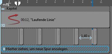

Ja, wir haben doch eine Lösung gefunden:
Meine Laufende Linie hat 6x einen Punkt im 2 s-Abstand. In der 2. Spur liegen alle 2 s Pause-Objekte mit einer Dauer von 0,1 s. Die können auch noch kürzer sein, sind dann aber schwierig anzuklicken. Hinter jedem Pause-Objekt liegt ein Play-Objekt von 0,5 s. Der Abstand zum nächsten Pause-objekt ist dann 1,4 s.

Ich habe in der Tat Xavers Hinweis "Steuerung per Mausklick" nicht in seinem Sinne interpretiert. Setzt man das Häkchen, wie es Xaver in seinem Screenshot zeigt, dann "springt" die laufende Linie. Mein Versuchsaufbau war ohne besagtes Häkchen, funktioniert aber. Man muss dann zwischen jedes Bild ein Pause-Objekt einfügen.

Die Lösung mit aktivierter "Steuerung per Mausklick" ? springt bei mehreren "Pause-Objekten von "Pause" zu "Pause".
Und von der letzten Marke zum Ende. Das heisst der Pfad läuft nicht mehr, sondern springt.
Die Einstellung "Steuerung per Mausklick" brauche ich aber für meinen Ablauf mit gesprochenen Erklärungen und Zwischenfragen.

Bei meiner Lösung springs nichts, die Dauer der Pause muss nur so kurz wie möglich sein.

Bei einer unterbrechung durch ein Pause-Objekt von 0,1 sec. springt bei mir der Pfad leider auch an das Ende. gesamte Pfaddauer 15 sec.
Ich kann Ihnen gerne das Teil zusenden, Sie finden sicher, wo mein Murks liegt.

Xaver hat geschrieben: ↑Mi Okt 09, 2019 13:41 Wenn Sie aber die eingestellte Zeit des Pause-Objekts" meinen, ...
Ja, das hatte ich im Zusammenhang mit meinem Screenshot auch schon beschrieben.

ich glabe den Unterschied gefunden zu haben.
Bei Frau Thaler liegt das Ganze in einem Kapitel - bei mir in einer Flexi-Collage.
Aber ich habe ja die Lösung.
