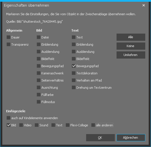

Es gibt doch eine Möglichkeit, die Position eines Textelements auf die Textelemente von anderen Bildern zu übertragen (in einem Rutsch):
1. Positionieren Sie die Textbox bei einem Element wie gewünscht
2. Klicken Sie das zugehörige Bild in der Timeline mit der rechten Maustaste an und wählen Sie "Kopieren"
3. Nun markieren Sie in der Timeline alle Bilder, bei denen die Textbox entsprechend positioniert werden soll
4. Klicken Sie dann mit der rechten Maustaste auf die selektierten Bilder und wählen Sie im Kontextmenü "Eigenschaften übernehmen"
5. Es öffnet sich ein Fenster mit Optionen für die Übernahme. Setzen Sie die Häkchen so, wie auf dem folgenden Screenshot und bestätigen Sie mit OK, dann wird die Position wie gewünscht übernommen.
- Dateianhänge
- position-uebernehmen.png (8.95 KiB) 11467 mal betrachtet

Hallo Herr Redlich,Martin Redlich hat geschrieben: ↑Mo Sep 30, 2019 10:56 Es gibt doch eine Möglichkeit, die Position eines Textelements auf die Textelemente von anderen Bildern zu übertragen (in einem Rutsch):
es geht um die Position des Textfeldes im Bild.
Ihr Punkt 5. ->Bei welchem Punkt der Textspalte muss ich mein Häkchen machen, damit diese Position übernommen wird. Im Fenster "Manuelle Eingabe" ist das Position X: und Y:
Xaver
Xaver
- Martin Redlich
- Beiträge: 2991
Re: Textbox für alle Bilder verschieben
In der Textsplate nur den Punkt "Bewegungspfad" auswählen, damit keine anderen Eigenschaften kopiert werden.
Ganz unten "Bild" auswählen, damit die Einstellung auf das Text-Element von Bildern angewendet wird.
Hallo Xaver,
zu Deiner Fragestellung hätte ich folgende Idee für einen Workaround:
- von den zu fixierenden Elementen, also den Bildern inclusive Text etc., nach deren Einrichtung ein JPG erzeugen und dieses in die Präsentation einfügen
- die zu fixierenden Elemente folglich auf den Status "nicht anzeigen" setzen, sonst kommen die ja doppelt
- man könnte auch alle Titelseiten in ein separates Projekt auslagern, JPGs erzeugen und dann in die Hauptpräsentation einfügen
Ich kenne Deine Projekte nicht, insofern ist mein Vorschlag dort möglicherweise nicht praktikabel.
Grüße
Cim
Grüße
Cim
Win10Pro | 11th Gen Intel Core i7-11700K 32 GB RAM | GeForce GT710 | Stages aktuelle Version (Abo)
