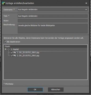

Tatsächlich haben ein Teil meiner "Eigene Objekte" jetzt nicht mehr das Bild, mit dem ich ursprünglich das Objekt erstellt habe, als Icon sondern ein Standard-Icon:
Ich habe aber keinen Weg gefunden zu beeinflussen, ob das generische Symbol oder ein Bild aus dem eigenen Objekt genommen wird.

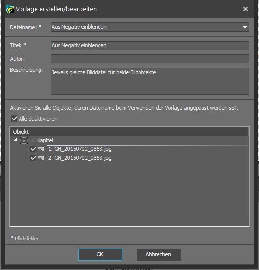

Eine PNG-Datei mit gleichen Namen wie die ASO-Datei wird als Icon angezeigt. Das funktioniert.
Ich habe aber bei vielen Vorlagen auf eine separate Datei verzichtet. Diese wurden bis jetzt mit einem Bild aus der Vorlage angezeigt und werden jetzt seit der neuen Version teils mit einem Bild aus der Vorlage, teil mit dem neuen generischen Symbol angezeigt.
in dem Beispiel aus meinem ersten Post, wird die Datei ..._0863.jpg in der Toolbox angezeigt.
Ich solle vielleicht dazu sagen, dass ich die Presets in einem Benutzer-Verzeichnis gespeichert habe und für die Toolsbox eine ganze Reihe von Unterverzeichnissen zwecks Gliederung verwende.
