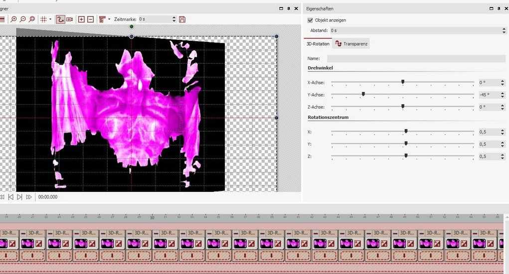

ich habe gerade gesehen, dass man mit der 3D-Rotation recht schöne Effekte erzeugen kann. Nun will ich ein Bild in der Timeline um je 1° ansteigend drehen, von -90° bis +90°. Wenn das als Zeitraffer abgespielt wird (10-25 fps) sollte das recht schön aussehen.
Allerdings ist das Verstellen der Winkel eine recht zähe Angelegenheit. Jedes Bild anklicken, dann in der x-Achse um 1 Grad erhöhen, fertig, das nächste Bild usw. . Nachdem ich vorhabe, evtl. mit einer anderen Farbe die Geschichte zu wiederholen, vorwärts und rückwärts, mit 2 oder 4 Bildern gleichzeitig, kann man sich vorstellen, dass das ziemlich aufhält.
Gibt es eine Möglichkeit, in einem Rutsch bei den Bildern den Drehwinkel um je 1° weiterzustellen? Wir sind mit unseren Diashows zwar Stunden, Tage und Wochen beschäftigt, so eine monotone Tätigkeit scheue ich aber.

In Stages kannst Du für Live-Effekte wie z.B.3D-Rotation nicht nur Werte sondern auch Kurven definieren. In Deinem Fall könntest Du also das Bild von -90 nach +90 Grad über verschiedene Achsen drehen lassen. In Diashow sehe ich dafür aber keine Möglichkeit.

Vielen Dank für den Tipp.khg1 hat geschrieben: ↑Sa Jun 15, 2019 19:26 In Stages kannst Du für Live-Effekte wie z.B.3D-Rotation nicht nur Werte sondern auch Kurven definieren. In Deinem Fall könntest Du also das Bild von -90 nach +90 Grad über verschiedene Achsen drehen lassen. In Diashow sehe ich dafür aber keine Möglichkeit.
Da werde ich mich wohl etwas weiterspielen, denn die Anschaffung der professionellen Stages lohnt sich bei mir ganz bestimmt nicht. in letzter Zeit ist es mit den Diashows bei mir etwas ruhiger geworden und für die wenigen kurzen Zeitraffervideos genügt mir die Ultimate.

jetzt habe ich mich doch bis zum Ende gequält. Das kann man wirklich sagen, weil ich eine Größeneingabe und Position bei der Manuellen Eingabe zwischendrin geändert hatte, die Änderungen aber bei dermaßen vielen Eingaben öfters übersehen hatte.
Ist nicht anspruchvoll, sieht aber ganz nett aus.
