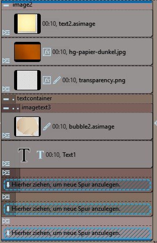

Die Intelligente Vorlage Pinwand funktioniert nicht mit Variablen. Du musst den gewünschten Text in das Textfeld so eingegeben, wie er in der Diashow erscheinen soll.
Den Grund dafür siehst Du, wenn Du im Entwicklermodus oder - wie ich es getan habe- in Stages 11 die Vorlage auspackst:
Der Text wird in einem separaten Textobjekt vor einer Sprechblase (bubble2) ausgegeben und nicht über Textfeld des Bildes (und nur da funktioniert eine Variable, die auf die Daten der Bilddatei Bezug nimmt). Die Sprechblase überdeckt das Bild und damit auch dessen Textfeld. Gewünscht ist, aber dass der Text vor der Sprechblase angezeigt wird, er muss also in einer tieferen Spur angeordnet werden. Das erfordert ein separates Textobjekt.
