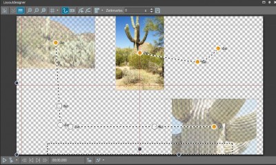

wenn ich in einem Kapitel mehrere untereinanderliegende Objekte habe, von denen einige mit Bewegungspfade animiert sind, ich ein Objekt mit der Maus dort selektiere und eine Marke im Layoutdesigner markiere und über die rechte Maustauste "alle Marken auswählen" anklicke, dann werden mir alle Marken aller Objekte ausgewählt und nicht nur des Objektes, das ich in der Timeline angewählt habe. War das schon immer so? Eigentlich möchte ich ja nur die Marken des Objektes sehen/bearbeiten, das ich auch in der Timeline selektiert habe.
Natürlich gibt es die Möglichkeit, mit gedrückter Steuerungstaste die entsprechenden Marken mit der Maus einzeln zu selektieren. Nur das ist sehr aufwendig. Oder gibt es vielleicht eine andere Möglichkeit, sich nur die markieren Marken des ausgewählten Objektes anzeigen zu lassen.

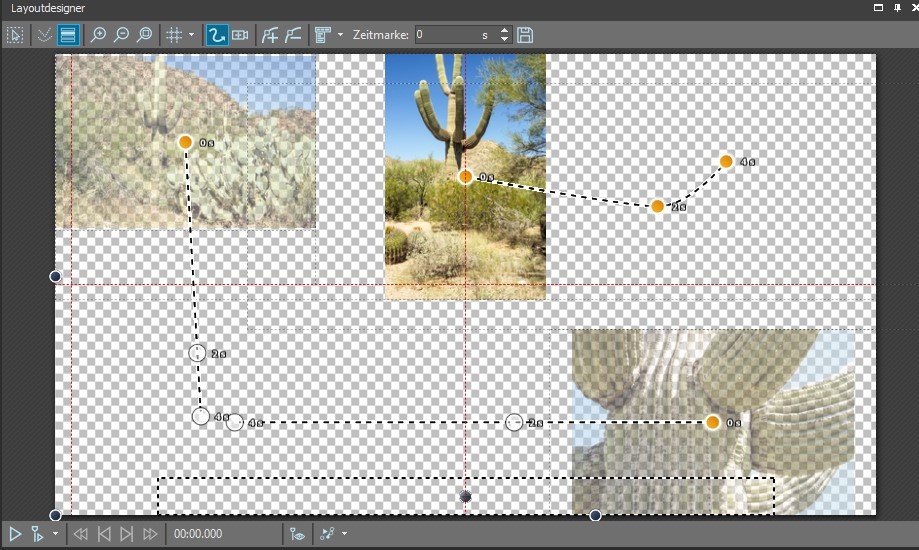

meine Frage vom April letzten Jahres blieb unbeantwortet. Mich irritiert aber immer noch, dass ich, wenn auf die Option gehe "alle Marken auswählen" nicht nur die Bewegungsmarken des aktivierten Objektes, sondern auch weitere angezeigt bekomme, die in dem betreffenden Kapitel/Flexi-Collage sich befinden. War das wirklich schon immer so und welchen Sinn ergibt dies? Wäre schön, wenn ich eine Antwort bekäme.

ich benutze diese Funktion fast nie, aber aber angesichts des Posts sie noch einmal nachgeprüft.
  • Wenn der Schalter in der Iconleiste (zweiter von links) des Layout Designer auf "Zeigt alle Pfade und Pfadpunkte gleichzeitig" gestellt ist, werden die Pfade aller Objekte, die im Layout Designer angezeigt werden, markiert. In diesem Fall tut die Funktion "Alle Marken auswählen" genau das, was sie soll: es werden alle Marken ausgewählt.
  • Wenn der Schalter in der Iconleiste des Layout Designer auf "Zeigt nur Pfade und Pfadpunkte der markierten Objekte" gestellt ist, werden alle Marken des markierten Objektes markiert. So weit so richtig. Zusätzlich werden aber die Anfangsmarken (und nur diese) der Pfade der nicht markierten Objekte ebenfalls markiert - und dies ist m.E. falsch.
Hier sollte Aquasoft einmal nachprüfen, ob dies wirklich so gewollt ist.
Gerd

khg1 hat geschrieben: ↑Mo Feb 24, 2020 14:21 Zusätzlich werden aber die Anfangsmarken (und nur diese) der Pfade der nicht markierten Objekte ebenfalls markiert - und dies ist m.E. falsch.
Danke für die Antwort,
genau das irritiert mich eben und ich finde das nicht korrekt.
Beiträge: 4071
Re: Bewegungspfade - alle Marken auswählen
Ja, bei nichtgedrücktem Button dürften wirklich nur alle Marken des aktellen Objektes selektiert werden.
Wir haben den Fehler aufgenommen (#15311).

leider ist der Fehler noch nicht ganz beseitigt. Jetzt wird nicht mehr die erste Marke des darunterliegenden Pfades mit markiert (das funktioniert nun) aber dafür der Textrahmen des Bildes. Das stört fast noch mehr.
