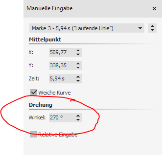

Hallo zusammen,
ich wollte eine Routenanimation mit einem dekorierten Pfad machen. Als Fahrzeug will ich eigenes Bild nehmen. Damit das gewählte Bild dann bei der Routenanimation im richtigen Winkel steht, muss ich eine Drehung eingeben können. Nun kommt die Krux:
In der Diashow Ultimate 10 war dies über die manuelle Eingabe möglich.
Drehung DS10.PNG (10.07 KiB) 11175 mal betrachtet
Nun in der Diashow Ulitmate 11 finde die Möglichkeit der Drehung nicht mehr :evil:
Drehung DS11.PNG (9.67 KiB) 11175 mal betrachtet
Finde ich die Drehung nur einfach nicht oder hat sich hier ein Bug eingeschlichen??

Re: Drehung des Objekts bzw. Bilds im dekorierten Pfad nicht mehr möglich?
Franky hat geschrieben: ↑Di Mär 26, 2019 22:27 Finde ich die Drehung nur einfach nicht oder hat sich hier ein Bug eingeschlichen??
Die Drehung ist tatsächlich nicht mehr da. Eigentlich war es Absicht, der Gedanke dahinter hat sich aber als nicht zutreffend herausgestellt.
Deshalb wird im nächsten Update die Drehung wieder möglich sein.

Schön, dass die Drehung mit dem nächsten Update wieder reinkommt.
Ohne die Möglichkeit der Drehung sind eigene Bilder ansonsten nicht zu verwenden (außer man wählt ein Bild mit Sicht von Oben auf das Objekt) Mit diesem Beispielbild
muss man das Bild drehen, damit es im Pfadverlauf vernünftig aussieht. Leider muss man bei Richtungswechseln auch immer den Winkel anpassen, was recht umständlich ist.
Vielleicht findet ihr ja eine Möglichkeit, dass sich das Objekt ensprechend anpasst :?: Könnte ich mir aber schwierig vorstellen. #-o

Beiträge: 4058
Franky hat geschrieben: ↑Mi Mär 27, 2019 20:42 Vielleicht findet ihr ja eine Möglichkeit, dass sich das Objekt ensprechend anpasst :?: Könnte ich mir aber schwierig vorstellen. #-o
Ja, das ist leider nicht möglich, da das Programm nicht "weiß", in welche Richtung das, was auf dem Bild drauf ist, zeigt.
Bei Ihrem Bild könnte möglicherweise helfen, wenn Sie es vor Benutzung um 90° nach links rotieren und neu abspeichern.
