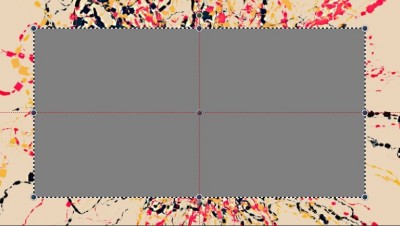

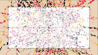

Bei mir funktioniert "Addition" bei dynamischen Formen, wie ich es bei den Ebenen von Bildbearbeitungsprogrammen gewohnt bin. Man darf dafür aber nicht "weiß" als Farbe nehmen (RGG=255/255/255). Da gibt es nichts zu addieren.
Farbe grau ohne Addition:
Farbe grau mit Addition:
