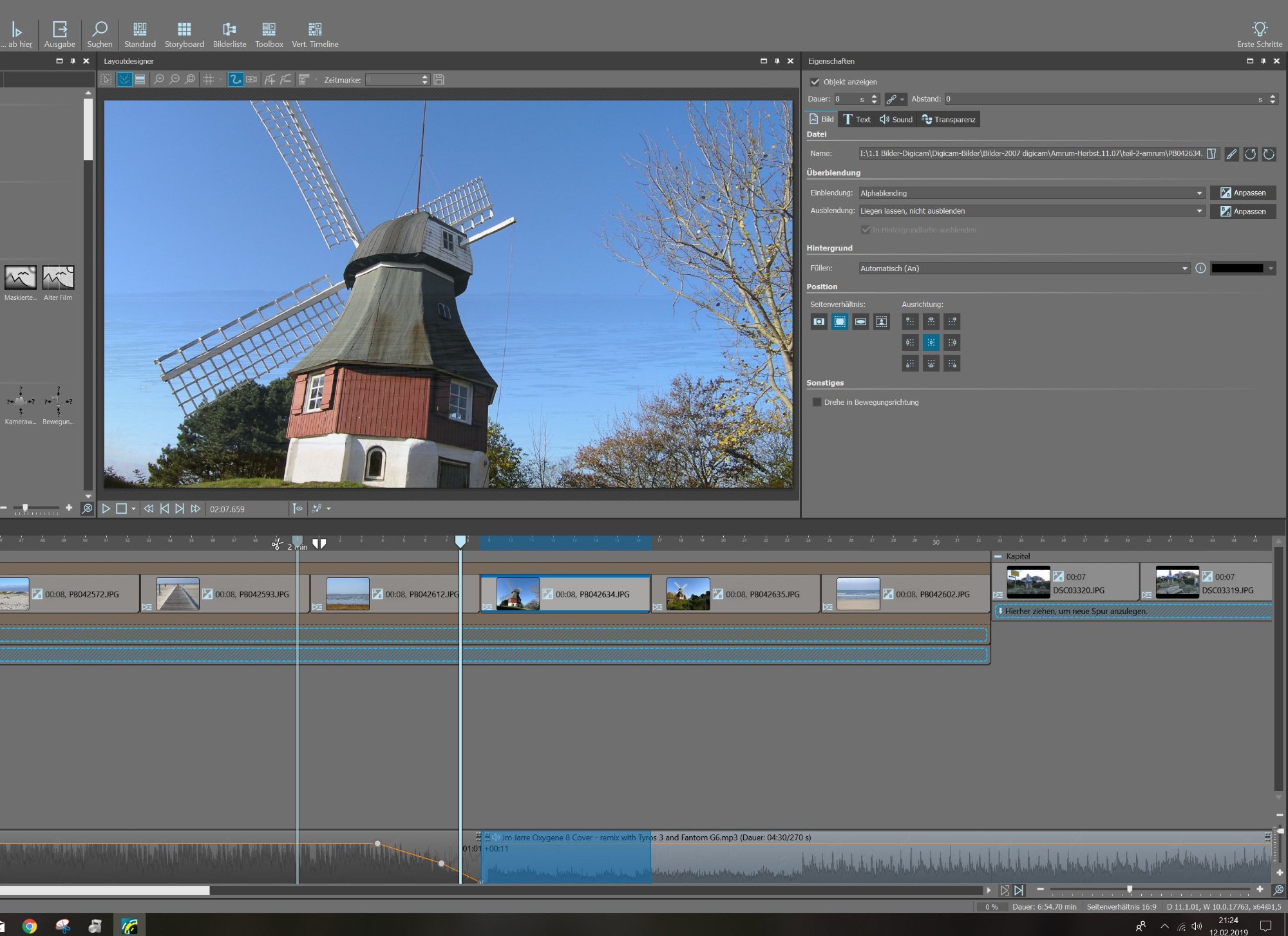

Ich habe ein Problem beim Übergang zum nächstem Bild.
Das Bild ist schon zusehen, obwohl der Marker das Bild noch nicht erreicht hat.
Damit stimmt dann der Übergang mit der Musik nicht mehr.
Gruß Gerd

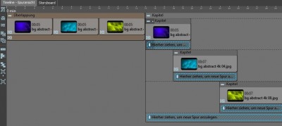

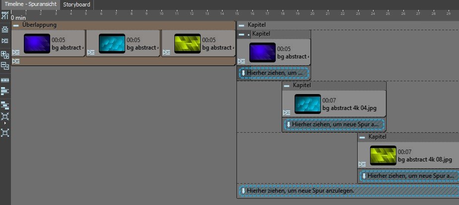

Man kann aus dem Screenshot nicht erkennen, in welchem Container sich die Bilder befinden. Falls es sich um den Objekt-Effekt Überlappung handeln sollte, so ist es klar, dass (außer dem ersten Bild) alle anderen in dem Effekt um die eingestellte Überlappung früher angezeigt werden. Überlappung heißt ja, dass die Bilder angezeigt werden, als ob sie in verschiedenen Spuren überlappend um den eingestellten Wert postioniert wären. Das folgende Beispiel zeigt das deutlich: Der 1. Container ist der Objekt-Effekt Überlappung, der zweite Container ist der Objekt-Effekt nach "Bearbeiten --> Objekt auspacken":
Bei der Nutzung dieses Objekt-Effekts musst Du in Spuren unterhalb des Effekts und entsprechend natürlich auch bei der Hintergrundmusik die Überlappungsdauer berücksichtigen, d.h. die Musik entsprechend früher starten lassen.
