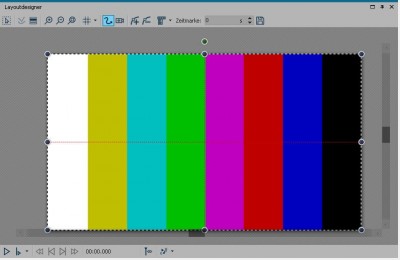

Hallo an alle, die es auch stört, dass beim Einfügen eines Bildobjekts immer auch ein Bildtitel-Rahmen mit angelegt wird.
Mann muss dann immer mit zwei Rahmen je Objekt arbeiten, was verwirrend werden kann bei vielen gleichzeitigen Objekten ...
Ich schreibe eigentlich nie unter meine Bilder einen Titel - wozu auch?
AS könnte das vielleicht mal als Option in den Grundeinstellungen einbauen ...
Dafür hatte ich eine Lösung für Stages 10 und es funktioniert auch noch in Stages 11 (siehe ScreenShot).
Leider kann man hier keine Zip oder *.aso-Dateien anhängen (wieso eigentlich nicht?).
Wer also Interesse hat, einfach melden - kann ich dann gerne per eMail zusenden ...
Die *.aso und *.png einfach in folgenden PFad kopieren und das Programm neu starten:
C:\Users\DEIN_USERNAME\AppData\Roaming\AquaSoft\Stages11\presets\toolbox\
Unter "Objekte / Eigene Objekte /" erscheint dann das neue Bildobjekt.
Mit Rechtsklick "Als Standard für Bilder" auswählen - fertig.

Man kann den Rahmen für den Text auch einfach löschen: 1) Rahmen markieren 2) Icon "-" für Löschen Bewegungsmarke drücken.
Wenn man will kann man dieses Bild, dann unter eigene Objekte ziehen und mit Rechtsklick als Standard für Bilder definieren.

Hallo, ja kann man löschen. Nur ist der Rahmen dann nicht weg, sondern nur auf volle Größe maximiert. Man hat also - abgesehen davon, das es viel Mühe macht, dies bei jedem Bild zu tun - immer noch zwei Rahmen!
