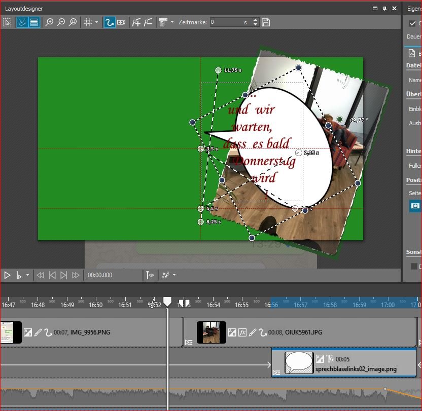

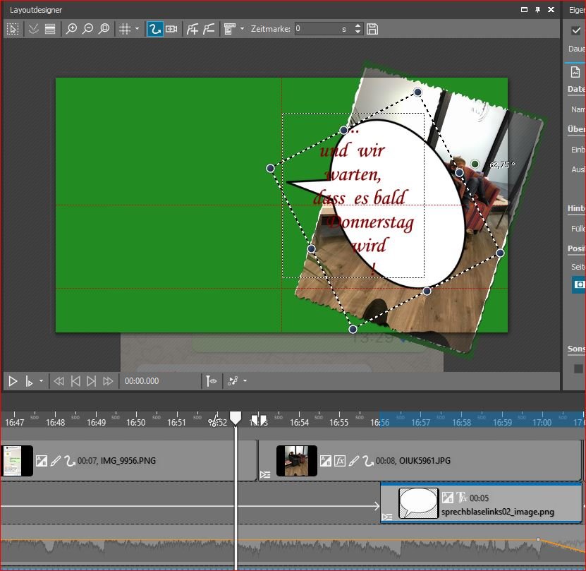

Werden mehrere Objekte in der Timeline eingestellt,
fällt es mir oft schwer,
die 'richtigen Anfasser' im Layoutdesigner für das gewählte Objekt zu sehen.
Oft erst,
wenn ich mehrfach im Layoutdesigner die beiden Button
'Zeigt nur Pfade und Pfadpunkte...' und 'Zeigt Objekte...'
anklicke, erhalte ich die gewünschten Anfasser für das ausgewählte Objekt.
Mache ich etwas falsch oder ist dies eine Schwäche in der Anwendung?

Ich habe lange überlegt was Günter meintGünter Pischel hat geschrieben: ↑Di Jan 15, 2019 14:39 Mache ich etwas falsch oder ist dies eine Schwäche in der Anwendung?
früher war es so, daß man Pfadpunkte rückwärts (wenn die Objekte so übereinander lagen, daß der vorhergehende überdeckt wurde) nicht aktivieren konnte also immer nur vorwärts.
Da konnte man sich mit dem Tipp von ingenius helfen, mache ich immer noch so.
Wenn man heute den „Mittleren Anfasser anzeigen“ aktiviert ist das kein Problem mehr allerdings ist der Poller in der Mitte nicht jedermanns Sache, meiner ist nicht aktiviert.
Micha, laut dem Screenshot von Günter ist der Anfasser nicht aktiviert.
Sollte allerdings Günter das Probleme mit der Positionierung der Sprechblase plus der Schrift meinen dann kann ich ihm meine Lösung (welche ich schon seit Jahren mache) anbieten.
Die Sprechblase mit der Schrift fertig stellen alles in eine Flexicollage und schon kann ich (indem ich die Flexi aktiviere) alle Pfadpunkte der Sprechblase aktivieren und alles gemeinsam verschieben.
wenn die Punkte übereinander liegen müssen allerdings die Mittleren Anfasser aktiviert sein oder man muß mit der Manuellen Eingabe arbeiten.
Vielleicht sagt Günter noch mal was er meint.
VGr. Roland
