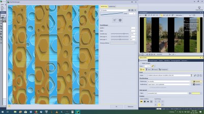

Ich habe es mal ausprobiert, bei mir stimmt es (siehe Sceenshot)

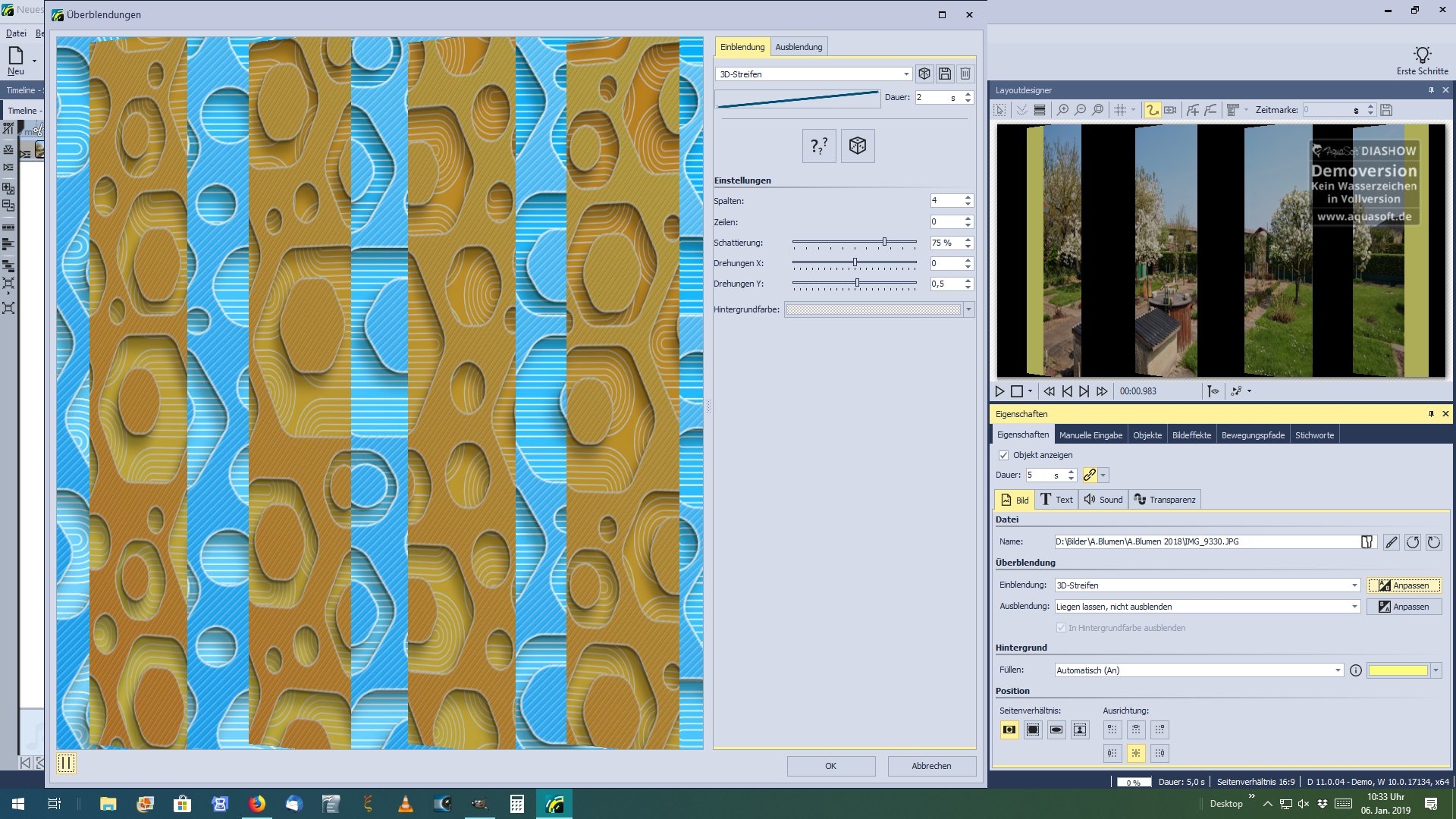

Ich kann den Fehler von Reisender reproduzieren, aber nur wenn ich gleichzeitig die Drehung # 0 setzte. So erhalte ich z.B. bei Spalten 2 und x-Drehung=-0,5 nur eine Spalte, die gedreht wird. Bei 4 Spalten und x-Drehung -0,5 erhalte ich 2 Zeilen im Abspielen im Layout-Designer.
In der Voranzeige bei der Anpassung der Überblendungen dagegen werden 4 Zeilen in der richtigen Richtung und Geschwindigkeit gedreht.

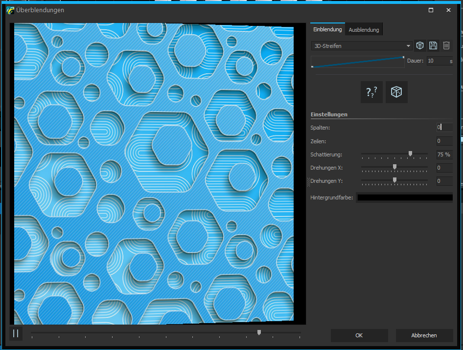

Gute Steilvorlage für unsinnige Eingabemöglichkeiten. Ich stolperte über die Grundeinstellung 1 Spalten und 0 Zeilen. Trotzdem sehe ich etwas auf dem Bildschirm (Null Zeilen ist mathematisch nichts, also keine Zeile. Warum sehe ich eine?). Schlimmer noch: Drehungen X: und Drehungen Y: stehen beide auf Null. Trotzdem dreht sich eine Spalte (sie ist intersessanterweise trotz 0 Zeilen sichtbar!) um die vertikale Achse. Sowohl im Einzelfenster als auch später in der Show.
Solange die Zeilenzahl kleiner oder gleich der Spaltenzahl, so meine aktuellen Tests, wird die Zeilenangabe nicht berücksichtigt. Ist die Zeilenangabe größer als die Spaltenangabe, so wird nur die Spalteneingabe berücksichtigt.
Der Zahlenwert Null interessiert das Programm gar nicht, 0 und 1 sind in der Abarbeitung anscheinend gleichwertig (dem Mathematiker in mir klappen gerade die Zehennägel senkrecht nach oben). So findet auch trotz Eingabe von Null für Drehungen eine Drehung statt. Die Daten für Aktionen der Vertikalen scheinen Priorität zu haben gegenüber den Eingaben für die Horizontale.
Bei Eingabe "0" erfolgt die Drehung langsamer als bei Eingabe "1". Auch hier erschließt sich mir die dahinter stehende Logik nicht.
Eine gleichzeitige Drehung um x- und y-Achse könnte schöne Effekte bringen, funktioniert jedoch gar nicht. Es wird immer nur um eine Achse gedreht. Priorität s.o.
Spin-Buttons an den Zahlenfeldern - in anderen Eingabefenstern durchaus üblich - würden die Eingaben per Maus deutlich erleichtern.
Ich glaube, hier muss noch einiges an Logik und den Wertebereichen geschraubt und korrigiert werden, bis der Anwender der Denk-Logik des Programmierers folgen kann.

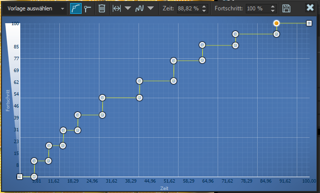

Nutze ich für den Übergang die neue Kurveneinstellung z.B. in dieser Form:
erwarte ich eine gestufte Drehung. Ich sehe jedoch nur ein unregelmäßiges Springen der Streifen am Bildschirm, von einer gestuften Drehung ist das sehr weit entfernt. Vermutlich wird man die kompletten Einstellmöglichkeiten anpassen müssen. Einschließlich einer sinnvollen Beschränkung und Überwachung des Wertebereichs.
khg1
Beiträge: 767
Re: Einblendung 3d-Streifen
Beitrag von khg1 »
Das ist gemäß Deiner Kurve m. E. auch richtig so:
In dem Zeitraum, in dem die Kurve entlang einer Waagerechten verläuft (Steigung=0) ist der Fortschritt (y-Achse) = 0, d.h. an der Blende wird keine Veränderung vorgenommen. Wenn die Kurve senkrecht verläuft, so wird springt der Fortschritt(y-Wert)in einem Zeitpunkt(x-Wert), entsprechend springt die Blende.
Für eine gestufte Drehung muss auf der Kurve Abschnitte mit Steigung > 0 und mit Steigung = 0 sich abwechseln lassen.
Bei Steigung=1 läuft die Blende wie vorgegeben, bei Steigung < 0 "läuft" die Blende "rückwärts".
Gerd
_______________________
Beiträge: 2748
Beitrag von ingenius »
Vielleicht habe ich mich da nicht klar genug ausgedrückt, aber genau das wollte ich ja auch. Bei Steigung = 0 sollte keine Drehung stattfinden (= kein Fortschritt). Bei Sprung (Steigung = unendlich) ruckt der Streifen um den definierten Drehwinkel (z.B. 10% = 36°). Genau das passiert jedoch nicht!
Ein Blick auf die von mir erstellte Kurve zeigt doch genau das, oder? Ich habe in der Kurve waagerechte Verläufe (Steigung = 0) und senkrechte Verläufe (Steigung = unendlich, also > 0).
Das ist mir klar. Trotz allem sehe ich keine gestufte Drehung, also die erwarteten Winkelsprünge. Ab und zu springen die Streifen um einen unklaren Winkelwert, aber ich sehe nicht das, was die Kurve vorgibt. Nämlich einen Streifen, der sich in 10 Schritten einmal um 360° dreht.
