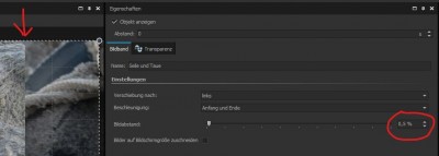

Stages 11.0.04: Bei allen Bildabständen, die auf ,5 enden, ist der Abstand Null.

wie es in der ST10 war weiß ich nicht aber die 0,5% der ST11sind das gleiche wie die 0,5% in der ST9
ich habe hin und her getestet, die Balken bleiben (ob mit der 9 oder der 11 in der gleichen Einstellung) immer gleich breit
nur (und da muß ich Goldstück Recht geben) in der Stages 11 zeigt 0,5% keinen Zwischenraum an
0,49% und 0,51% schon, ok mich würde das so nicht stören aber in Ordnung ist es auf keinen Fall

Das Spielchen wiederholt sich bei 1,5 und 2,5 usw.. Man kann das aber leicht umgehen, wenn man das weiß.

Der Fehler ist in 11.0.05 korrigiert (auf volle Prozent, also nicht mehr so fein einstellbar wie vorher).
Auch die Endposition von Bildband ist jetzt korrekt bei einem Vollbild (und nicht mehr bei einem Halbbild wie vorher).
