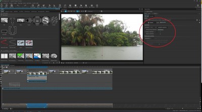

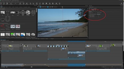

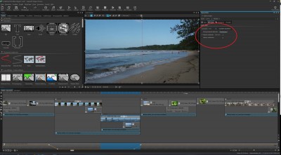

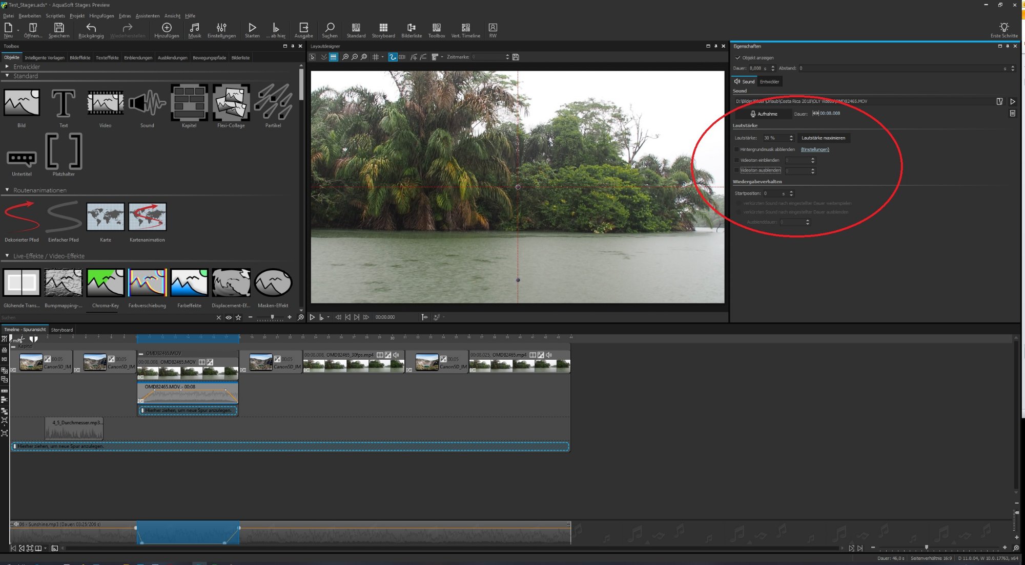

Kleiner Nachtrag:
Version 11.0.04
Wenn die Abblenddauer z.B. auf 2s eingestellt ist (Bild 1) und man die Datei schließt und wieder öffnet verändern sich die Werte wie in Bild 2. Nochmaliges schließen und wieder öffnen verändern die Werte wie in Bild 3. Wie es beim 4., 5. usw. öffnen/schließen aussieht habe ich jetzt nicht getestet
Zwischen dem jeweiligen schließen und öffnen wird nichts verändert
Dieses Verhalten ist bei mir auch mit einer neu angelegten Diashow nachvollziehbar.
Panther
Bild 1 Bild 2 Bild 3

Habe es mir gerade einmal bei meinen Shows angeschaut, da ändert sich an den Ein-/Ausblendauren nichts, wenn ich die Show öffne/schließe/öffne.
Wenn Du nichts machst, die Show also beim Schließen auch trotz Aufforderung nichts speicherst, wo sollte ich das Programm merken, dass die Show schon ein-/zweimal offen war und jetzt die Einblendzeit manipuliert werden müsste? Die ads-Datei sollte ja ncjht angefasst werden, wenn ich die Show ohne zu speichern wieder schließe.
Re: Videosound ein- und ausblenden
bei mir ändern sich die Einblendungszeiten ebenfalls, und zwar nach dem Abspeichern und erneutem Öffnen.
Das Programm setzt selbsttätig den Haken für die Einblendung, auch wenn er vorher herausgenommen wurde, und nach weiterem Abspeichern und Öffnen erscheinen 100.000 s oder 234.881 s oder 16.666 s.

Ich dachte daß ich das Ganze umgehen kann indem ich die Tonspur vom Video trenne. Aber auch da werden nach dem Speichern- Schließen - Öffnen die Werte verändert bzw. Häkchen gesetzt
Panther

Mit Version 11.0.05 gestestet.
Fehler ist beseitigt. Danke.
