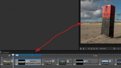

Stages 11.0.4: Wenn ich ein Projekt öffne, dann kommt es vor, dass das Vorschaubild nicht das in der Timeline selektierte Bild ist, sondern ein ganz anderes. Der 'Playhead' steht vor dem selektierten Bild. Drücke ich dann in der Vorschau 'ab hier', dann wird aber vom (falschen) Vorschaubild aus gestartet. Erst wenn ich ein anderes Bild in der Timeline wähle ist der Spuk vorbei.

Es hat ein bisschen gedauert, aber jetzt habe ich dieses Verhalten auch reproduzieren können. Bei mir wird statt des selektierten, das letzte Bild des Kapitels angezeigt. Ich habe den Fehler aufgenommen (#14604).

Ich habe mir das nochmal angesehen. Der 'Playhead' steht in diesem Beispiel auf dem Ende des ersten Bildes in Kapitel 2 von 12. Das selektierte Bild ist Bild 2. Das Bild in der Vorschau ist das letzte in Kapitel 4, also nicht das letzte überhaupt. Das hier angezeigte Vorschaubild wird demnach durch ein falsch selektiertes Kapitel bestimmt.
Generell wird ja immer das letzte Bild in der Vorschau angezeigt, wenn man auf das geschlossene Kapitel klickt (logisch wäre für mich das erste, aber das ist eine andere Geschichte ...).
