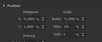

Stages 11.0.4: Wenn ich eine Position kopiere und dann neu einfüge (egal wohin, hier beispielhaft von X nach Y) dann ist die Kommaposition um eine Stelle nach links verschoben, die eingefügte Zahl also 10x kleiner.

Bei ‰ funktioniert. Es bei % wird um 1 Stelle, bei "0 bis 1" um 3 Stellen verschoben. Offenbar wird intern 1/1000 umgerechnet und dann "vergessen", dass man mittlerweile auch andere Formate anzeigen kann.
Der Nutzen dieser Neuerung erschließt sich mir ohnehin nicht. Außerdem ist sie nicht konsequent umgesetzt: Bei der Blende Stern z.B. muss der Mittelpunkt in 1/1000 angegeben werden (so wie früher).

Mir auch nicht. Für die Genauigkeit werde ich weiter in Promille - also die bisher vorhandene 1000er-Skalierung - belassen. Da ich mal in der Schule war, kenn ich auch den Unterschied zu Prozent, handel mir dadurch nur eine Kommastelle ein. Die Skalierung 0..1 ist wie Prozent oder Promille. Da das Programm aber intern offensichtlich in Promille rechnet, sollte man am besten alles so belassen, wie es ist. Was soll der Vorteil der unterschiedlichen Skalierungen sein? Eine Steigerung wäre gewesen, eine pixelgenaue Positionierung einzuführen, davor haben uns die Profis unter den Programmieren Gott sei Dank bewahrt.

Prozent scheint ja jetzt die Voreinstellung zu sein. Das sollte dann wieder Promille werden ...

Goldstück hat geschrieben: ↑Mo Dez 31, 2018 15:22 Stages 11.0.4: Wenn ich eine Position kopiere und dann neu einfüge (egal wohin, hier beispielhaft von X nach Y) dann ist die Kommaposition um eine Stelle nach links verschoben, die eingefügte Zahl also 10x kleiner.
Ich konnte den Fehler reproduzieren und habe ihn aufgenommen (#14606).
