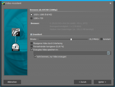

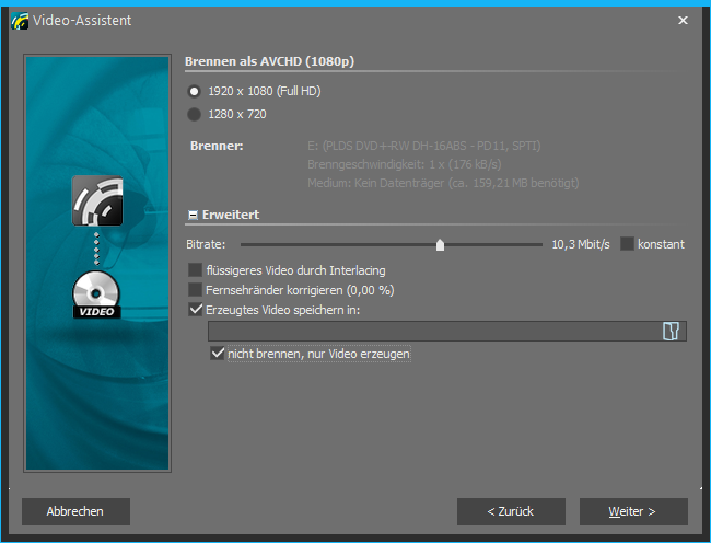

Haben Sie einmal überprüft, ob in DiaShow 11 genau die gleichen Videoeinstellungen gesetzt sind, wie in der 10?
Könnten Sie bitte auch einmal anstelle des M2TS-Formats AVCHD auswählen und unter "Erweitert" die Einstellungen wie im Screenshot vornehmen?
Dann noch den Speicherpfad eingeben und das Video erstellen. Kommt dabei ein für Sie beutzbares Video heraus?

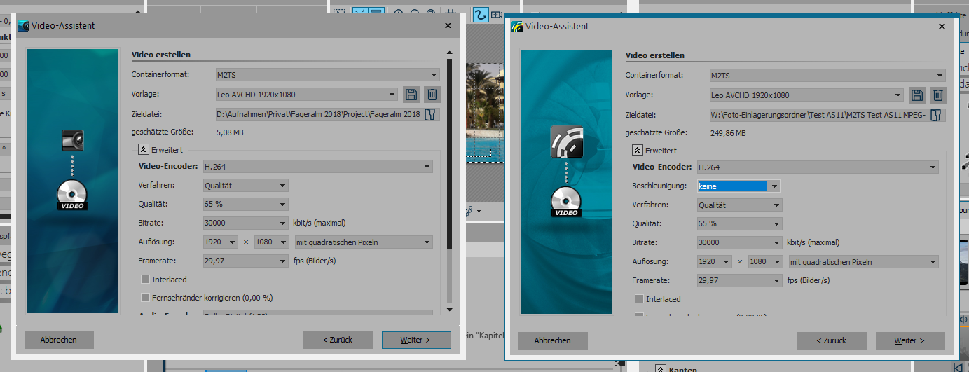

Ich habe die Videoeinstellungen nochmals überprüft, sie sind absolut identisch (siehe Dateianhang).
Weiters habe ich mit AVCHD exportiert - hat ebenfalls nicht funktioniert.
Der HD-Recorder versucht das AVCHD einzulesen und bleibt ohne Fehlermeldung hängen.
Wenn ich beide Files, also .m2ts und AVCHD-Stream im VLC-Player anklicke, dann spielen sie tadellos ab.
