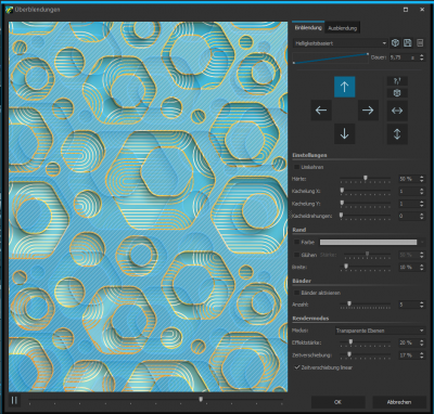

Bei den Überblendungen hat sich z.T. richtig was getan. Nur leider fehlt mir hierzu jede Möglichkeit nachzulesen, was welche Einstellung im Detail bewirkt/bewirken soll. So verwende ich z.B. immer wieder die Überblendung Helligkeitsbasiert, die bislang diese Einstellungen hatte:
Seit der Version 11 habe ich diese Einstellmöglichkeiten:
Ich sitze davor und denke an Lorelei ("Ich weiß nicht, was soll es bedeuten..."). Das mit dem Rand bekomme ich noch hin, bei Bänder weiß ich schon nicht mehr, was damit gemeint ist (ich stelle wohl fest an der Vorschau passiert was, doch was genau?). Bei Rendermodus wird es richtig verwirrend, besonders wenn ich auch noch anfange, mit den Modi (aktuell 11 an der Zahl) zu spielen. Im Netz habe ich dazu nichts gefunden. Das Handbuch zur 10er Version schweigt sich dazu aus, da es da die Effekte noch gar nicht gab (der Übergang Helligkeitsbasiert ist im Handbuch aber auch nicht zu finden, Überblendungen werden - geht es nach dem Inhaltsverzeichnis (wo sollte ich sonst suchen?) - gar nicht beschrieben). Vermutlich dürfte die detaillierte Beschreibung aller möglichen Überblendungen den Umfang des aktuell verfügbaren Handbuchs deutlich an Volumen übersteigen. Ich fände es trotzdem toll und mehr als sinnvoll- und für den Preis erwarte ich das auch -, wenn alle Funktionen und Einstellungen irgendwo nachlesbar wären. Früher hieß das hierzu gedachte Werkzeug "Online-Hilfe" und es gab auch in einzelnen Fenstern eigene Knöpfe, um die Hilfe aufzurufen. Dann gibt es auch noch die gute alte kontextsensitive Hilfe. Sogar die Programmiersprache, mit der Stages erstellt wurde, unterstützt dies. Eine gute Dokumentation könnte viele hier im Forum aufkommenden Fragen vermeiden.

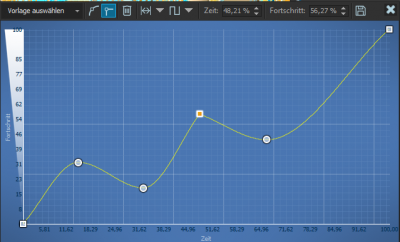

Es gibt jetzt auch die Möglichkeit (lange von mir herbeigesehnt, endlich verfügbar), in den zeitlichen Ablauf der Übergangs eingreifen zu können mit z.T sehr eleganten Effekten.
Auch dazu wäre eine Detailbeschreibung sehr schön.

Noch etwas dazu: Mit der Möglichkeit, derartige Kurven zu gestalten, kann die Einblendefunktion sehr einfach auch die Ausblendung übernehmen. Das bedeutet, ich könnte mir theoretisch den ganzen Reiter Ausblendung sparen, oder?
