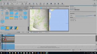

die Einblendung "Buch umblättern" und der Weichzeichnereffekt vertragen sich nicht. Das Bild wird beim Ablauf der Show doppelt angezeigt.
P.S. Die Einblendungen "Seite einblättern" funktioniert, "Seite wegblättern" funktioniert überhaupt nicht. Wohlgemerkt, alles im Zusammenhang mit dem Effekt Weichzeichner. Auf einzelne Bildobjekte angewandt (ohne diesen Effekt) , funktionieren diese Einblendungen.

noch ein Zusatz:
Wenn man den Weichzeichner mit dem Bild ohne Einblendung in eine Flexi-Collage steckt und die Einblendung "Buch umblättern" auf die Flexi-Collage legt, ist alles OK.
Es kann sein, daß das Thema im Forum schon einmal angesprochen wurde. Ich habe es aber nicht mehr gefunden.
Ob es damit erledigt ist weiß ich nicht, ohne Flexi-Collage funktioniert es jedenfalls nicht.
