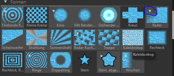

Ja, da geht einiges scheinbar durcheinander, aber nur scheinbar. In z.B. Radar findest Du oben links ein kleines nach unten weisendes Dreieck. Klick einfach mal darauf.
Übergang "Radar" mit geöffneten Unterübergängen.
Es gibt einen übergeordneten Übergang z.B. Radar, auf dem beruhen die folgenden abgeleiteten Übergänge.

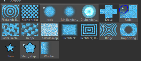

Übergang "Radar" mit geschlossenen Unterübergängen.
Das findest bei bei diversen der Übergänge. Es gibt also nicht so richtige neue Übergänge, sondern eine Reihe von Sonderformen eines bereits vorhandenen Übergangs. Ich finde das eigentlich ganz geschickt: Zum einen nimmt es mir unnötige Entwicklungszeit. Zum anderen gibt es mir Ideen und Anregungen, was mit einem übergeordneten Übergang alles machbar ist.
