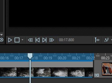

Ich verwende Videodateien verschiedener Kameras. Stages 11 zeigt bei MOV-Dateien der EOS 7D nur ein schwarzes Bild. Ton ist einwandfrei. Das Vorschaubild des Videos wird allenfalls statisch angezeigt (wenn der Cursor darauf steht). Ein Gegentest mit Diashow 10 Ultimate zeigt, dass es dort funktioniert.
Edit A 19.12.2018: Ich habe gerade gesehen, dass das Problem auch schon vom 'Panther' beschrieben wurde: viewtopic.php?f=56&t=22495#p108647
Die 7D kann 29,97, 25,00, 23,976, 59,94, 50,00 - ich verwende aber immer die 'Standardeinstellung' - das dürfte 29,97 sein, nicht 60 (kann ich aber erst heute Abend überprüfen ...)
Edit B 19.12.2018: Es sind 25fps, nicht 29,97!

Mit dem Update v11.0.03 sollte es wieder funktionieren.

Danke, das kann ich bestätigen.
