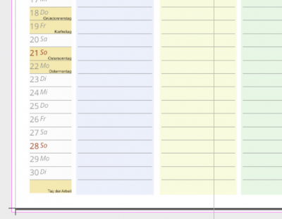

Bei einem Kalenderprojekt habe ich die Grundlage "Familienplaner, 4 Personen weiß 1" für unsere Bedürfnisse angepasst.
Es sollen die Ereignisse bei den Tagen angezeigt werden.
Im April mit seinen 30 Tagen wird am Ende das "Ereignis 1. Mai" angezeigt.
Das gleiche Problem tritt auch am "31. November" mit dem 1. Advent auf.

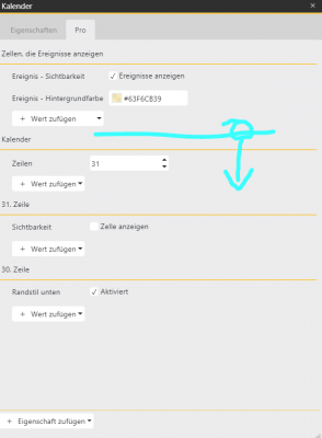

Benutzen Sie die Pro-Version?
Falls ja, können Sie bitte einen Screenshot des Pro-Tabs posten?

Ja, ich nutze die ProVersion.
Zuerst habe ich die Ereignis-Farbe angewandt.
Dann tauchte das Ereignis auf.
Um das zu kompensieren habe ich testweise die unterhalb der Markierung aufgeführten "Ereignisse" angewandt.

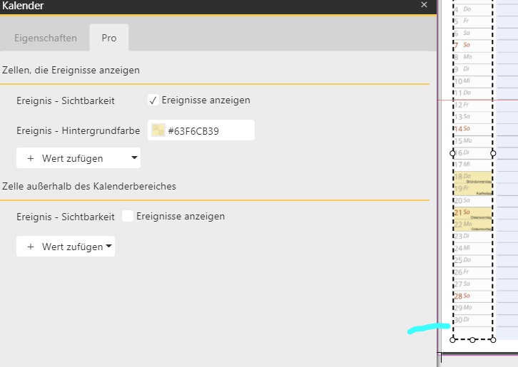

Hallo rewe09,
das Problem ist bei mir auch bei anderen Kalendervorlagen aufgetreten. Ich habe im Eigenschaftsfenster "Kalender" die Spaltenzahl in den Monaten April und November auf 30 eingestellt.
Ich benutze nicht die pro Kalenderversion.
Gruß Andreas

Danke für den Tipps.
Ich habe den letzten Punkt "Sichtbarkeit" noch weggelassen. Da taucht die Linie unter der letzten Zahl noch auf. Sieht gleichmäßiger aus.
Theoretisch könnte man diese Funktion ja implementieren. Da müsste man die einzelnen Monate nicht mehr so kontrollieren.
