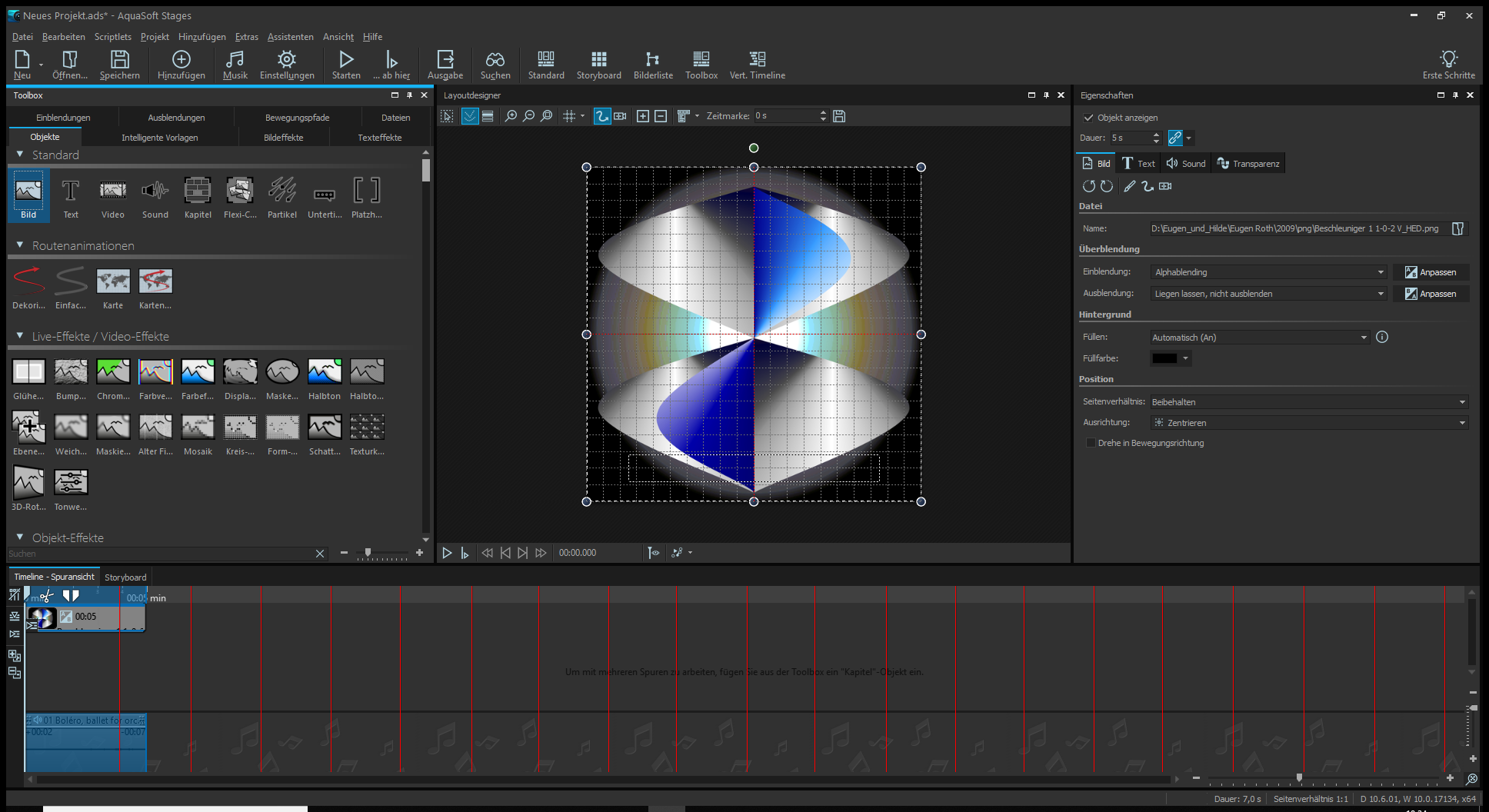

Gerade versuche ich, erstmalig mit der 10.6.01 eine neue Show zu erstellen. Programm starten. Willkommensdialog schließen, das Programm zeigt sich ohne eine geöffnete Show. Klick auf Objekte | Standard | Bild und ziehen in den Layout-Designer oder die Timeline (Ergebnis ist identisch). Es öffnet der Bilderdialog. Verzeichnis öffnen und Klick auf (irgend)ein Bild im gewählten Verzeichnis. Dann sehe ich das:
Screenshot nach Einfügen eines Bildes.
Es wird automatisch ein früher einmal verwendetes Musikstück samt den seinerzeit festgelegten Timeline-Markern eingefügt. Das Musikstück liegt in einem völlig anderen Verzeichnis. Bis zum Update auf die 10.6.01 lief alles normal. Kennt das Problem jemand? Was könnte die Ursache sein? Woher nimmt das Programm selbständig die Informationen zu dem Musikstück und den Timeline-Marker-Positionen? Es passiert nur beim Erstellen einer neuen Show. Verändere ich eine vorhandene Show, verhält sich das Programm wie gewohnt.

Hallo ingenius,
ich denke mal, wenn das Update die Ursache für dieses Verhalten ist, müssten auch andere Anwender ähnliches feststellen. Bei mir beispielsweise ist alles ok.
Ich vermute mal, dass -wie immer es auch passiert sein mag- Du unbeabsichtig eine Einstellung als Standard gespeichert hast. Klicke doch mal im Menü Projekt-Einstellungen in dem Fenster unten links auf den Button mit dem Pfeil nach unten und wähle dann "Werkseinstellungen für dieses Projekt wiederherstellen".

Vielen Dank, das war es. Mir ist zwar nicht bewusst, dass ich diese Einstellungen mal gespeichert hätte, muss aber wohl mal unbemerkt passiert sein :oops: .
Aber jetzt geht es wieder.
